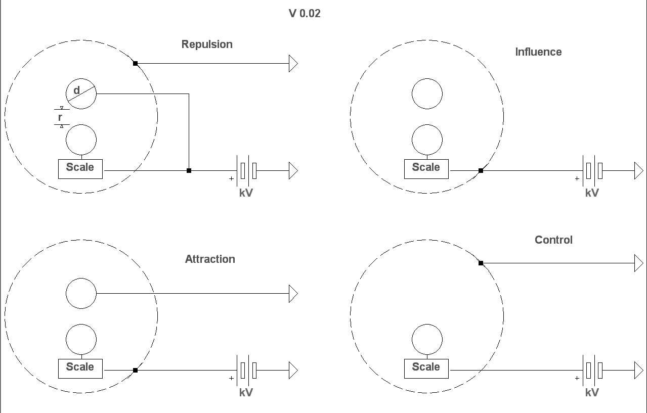

(12.10.2024, 08:00 AM)alfsch schrieb: Also : zur Messung der abstoßenden Feldwirkung muss bei  -> Control und -> Repulsion der Korb/Schirm auf Masse !
So wie jetzt, auf selbem Potential misst du nix - weil es bekanntlich keine Abstoßung an sich gibt.
 Bisher war bei der "Repulsion" immer alles auf dem gleichen Potential. Und mit "Control" weiß ich unverändert nichts anzufangen.
Aber egal. Die Messungen gehen schnell.

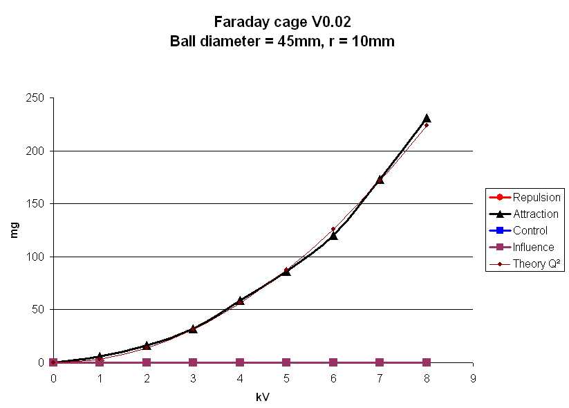

Repulsion und Control neu gemessen. Ändert nix. Wundert mich alles nicht, weil die dominierende Anziehung nach unten durch den Laborboy und die Waagenschirmung abgeschirmt wird.
Der Game-Changer in unseren Messungen ist die strikte Potentialgleichheit von Labor-Boy, Waagenschirm und Messkugel. Das ist eine untrennbare Einheit geworden. Das ist neu. Bisher waren wir da schwammig. Am liebsten würde ich die ganze Einheit mit Blech ummanteln und oben nur die Hälfte der Messkugel rausgucken lassen.
