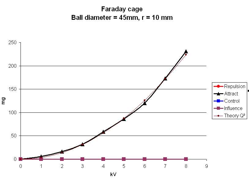

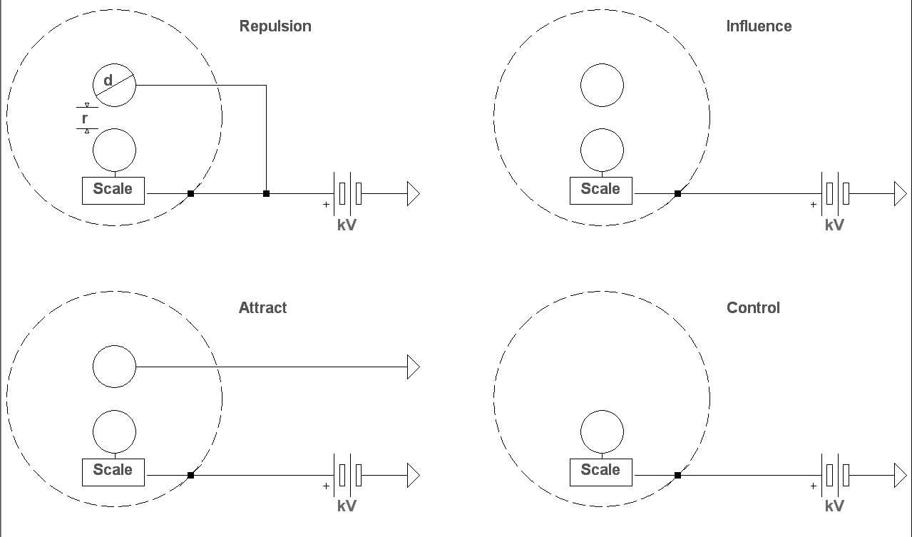

Alles neu entsprechend dieser neuen Setups gemessen:
Problem:
Bis auf Attract sind alle Messungen auf Null. Auch die Influenz. Sobald ich den Papierkorb abnehme, zeigt die Influenz wieder was an. Es ist aber logisch: Da innerhalb des Käfigs keine Felder sind, kann auch keine Ladungstrennung durch Influenz entstehen.
Das geht aber so nicht. Mit "es gibt weder Abstoßung noch Influenz" trau ich mich ganz gewiss nicht zu papern. Jeder wird uns den faradayschen Käfig als Ursache der Missinterpretation vorhalten. Die "Null-Influenz"-Messung macht die "Null-Abstoßungs"-Theorie unglaubwürdig.
Ziemlich fatal.
