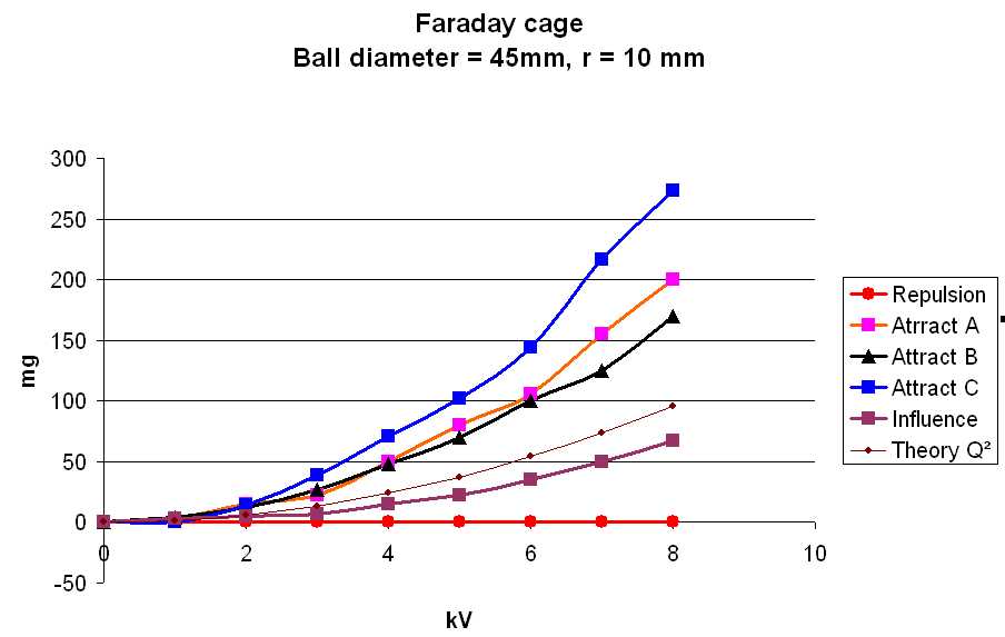

Mecker bitte ungehemmt. Noch kann ich Mängel leicht beheben. Später wirds immer schwieriger.
(11.10.2024, 05:10 PM)alfsch schrieb: (Und vergiss bitte die "offset-Messung" nicht ! )
Ich weiß nicht genau, was Du meinst.

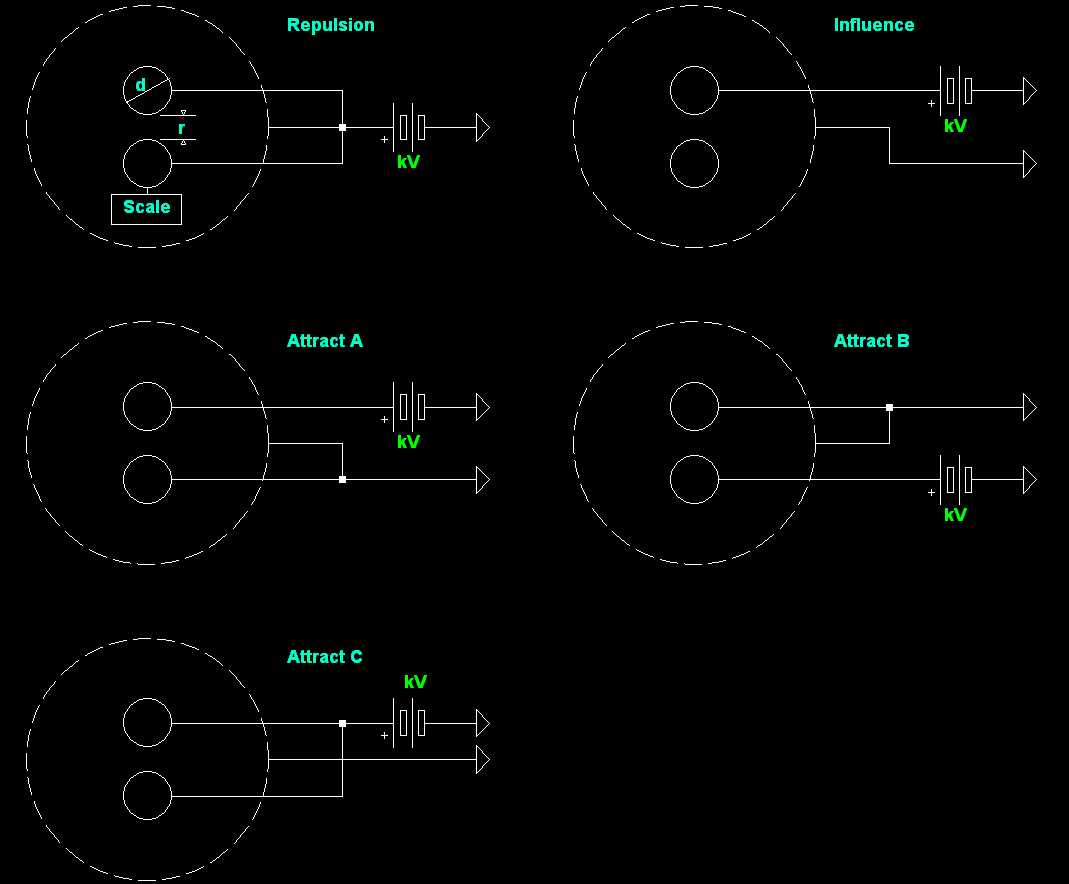

Aber ich hatte Stress, weil ich ja unter dem Korb weder Tara hatte, noch die Kugel einschwenken konnte. Hinzu kam noch, dass die Waage sich irgendwann ausschaltet, wenn man nix drückt.
Die Kugeln laden sich bei den höheren Spannungen durch Elektronenabgabe in die Luft auf. Das hab ich alles im Auge gehabt. Es war nicht leicht. Deswegen dauerte es ein paar Stunden, bis ich liefern konnte.
Ich hab im Diagramm die theoretische Q²-Kurve integriert. Die Messungen scheinen hinzuhauen.
