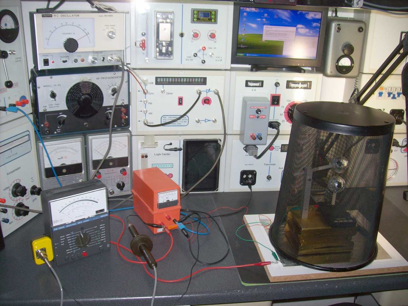

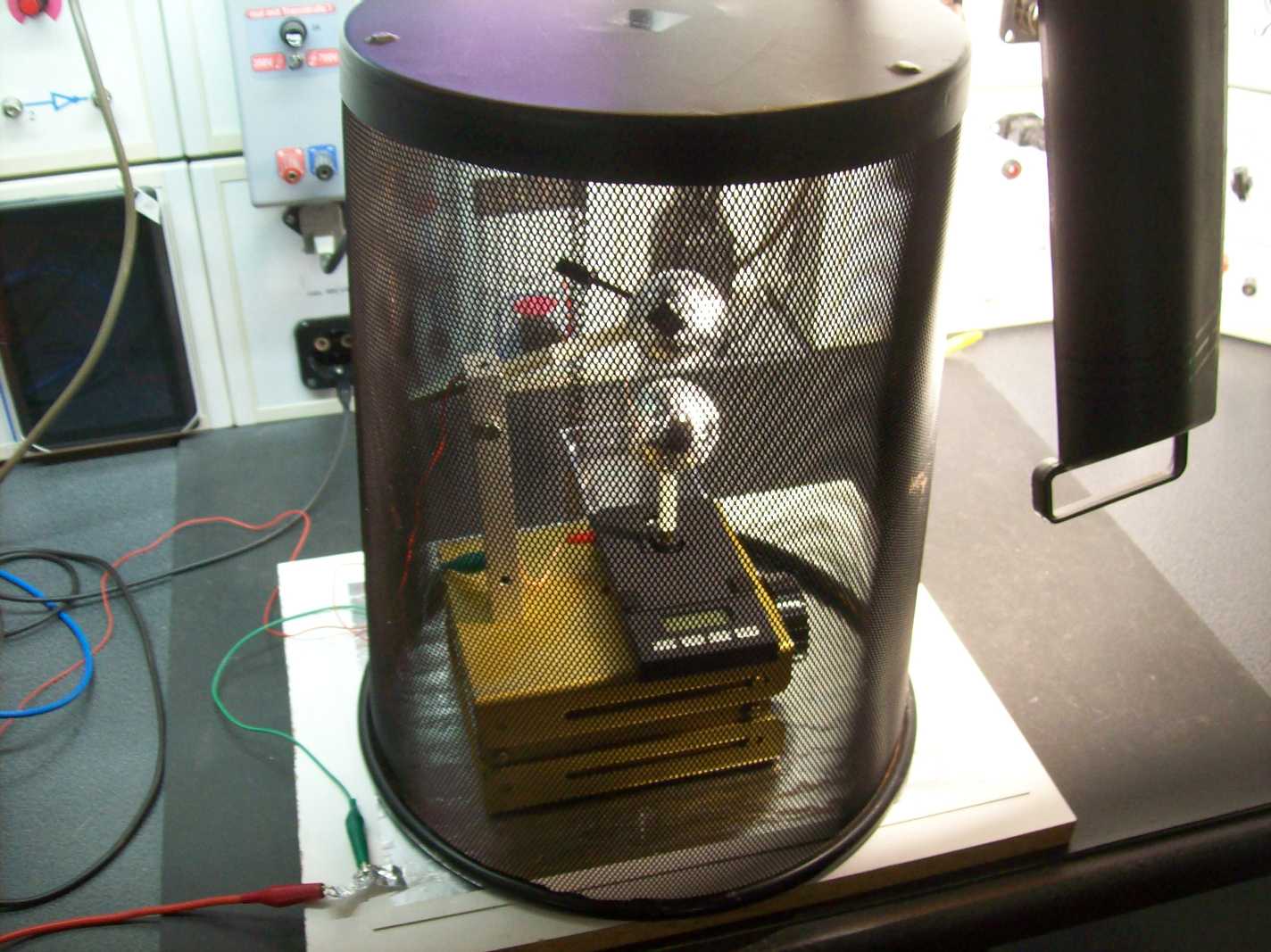

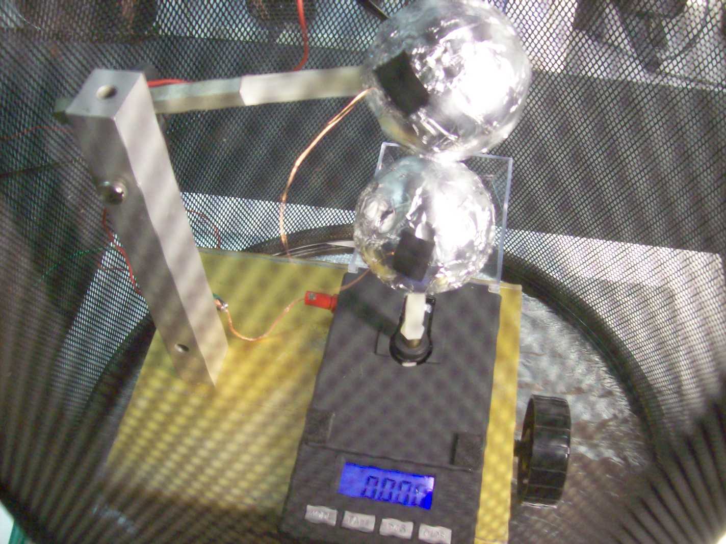

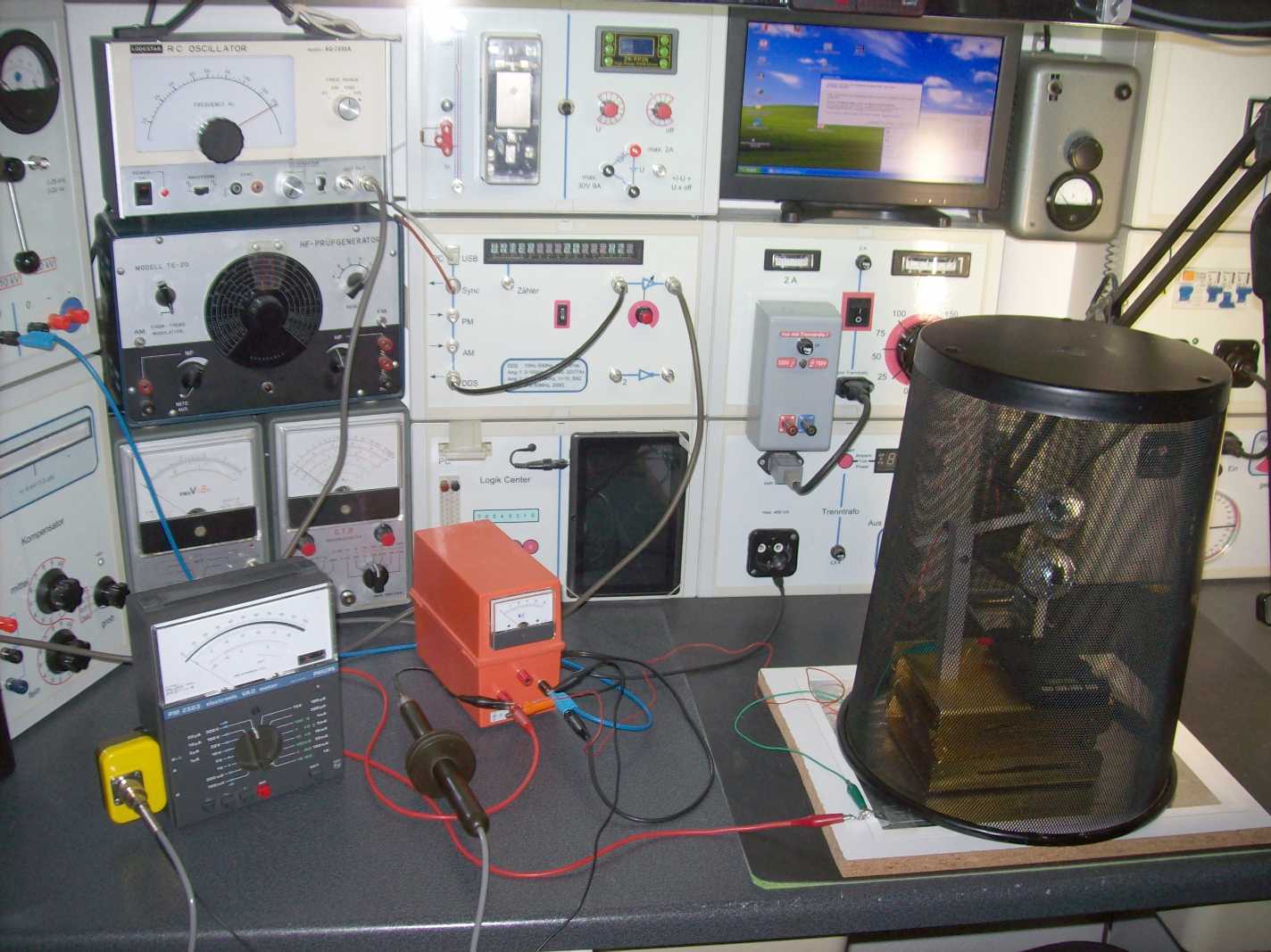

Setup:

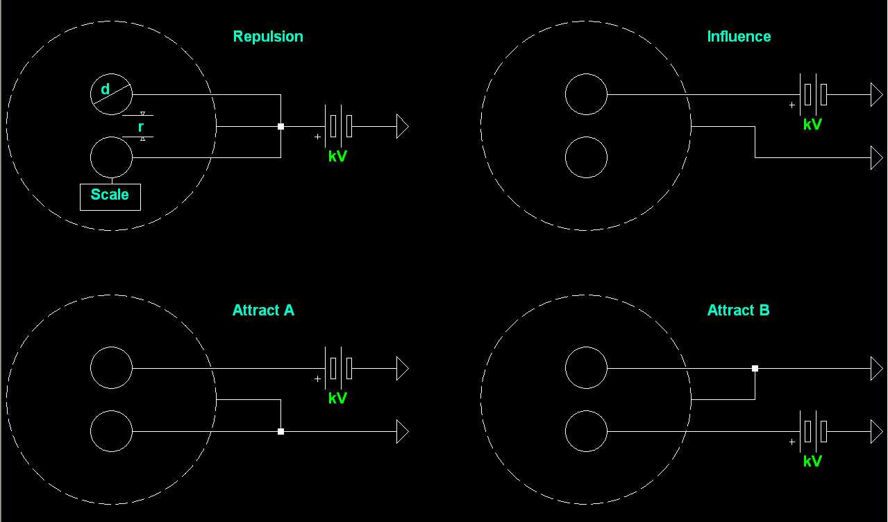

Repulsion:

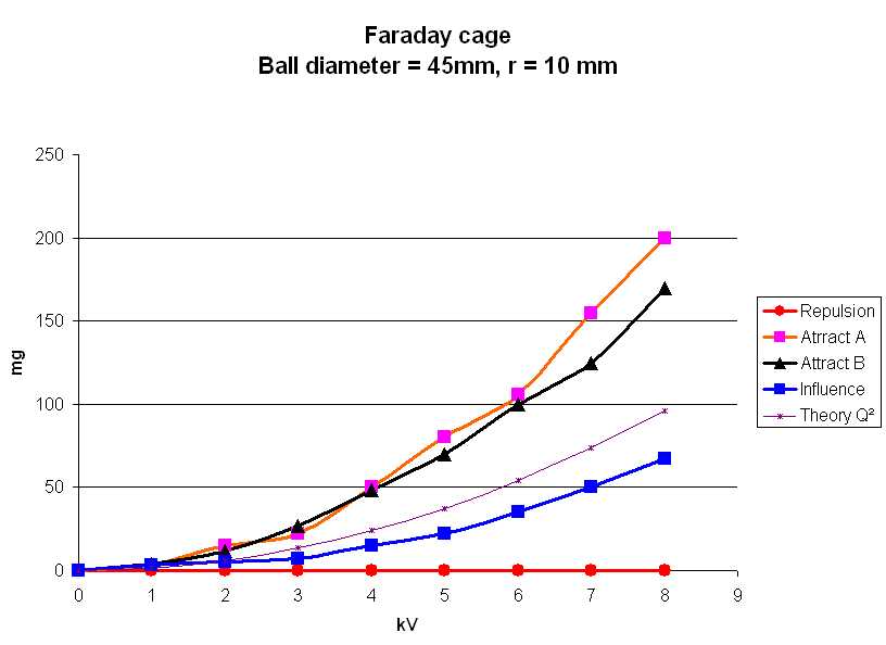

Measurements:
Fast perfekter Q²-Verlauf aller Kurven.
Noch wurde...
F = (1 / 4 pi e_o)  (Q1 - Q2)² / r²
...nicht widerlegt.
Als nächstes muss ich das Abstandsgesetz überprüfen.
