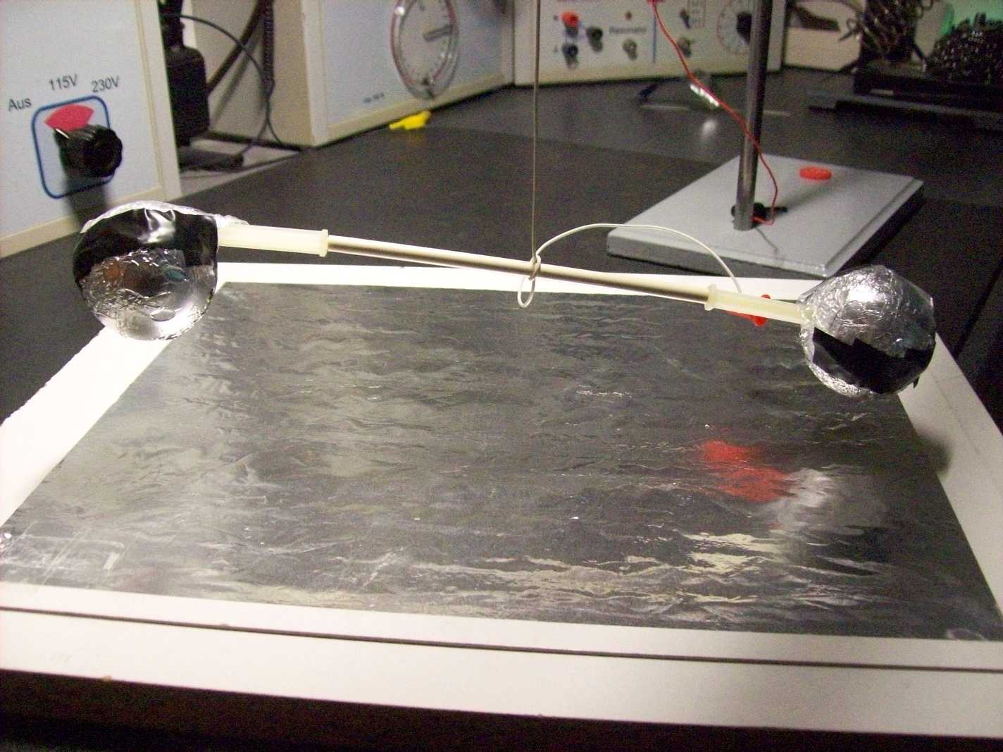

Linke Kugel nur Ballast - nicht angeschlossen.
Bodenplatte und -HV geerdet.
Rechte Kugel 0V:

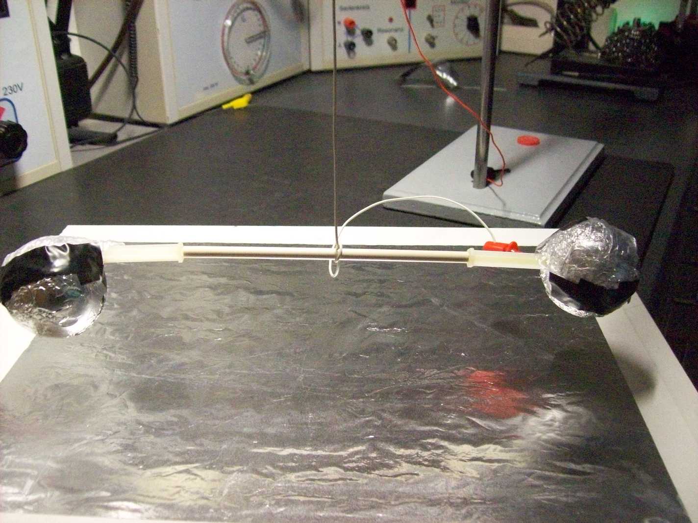

Rechte Kugel 10kV, Aluseite nach unten. Anziehung.

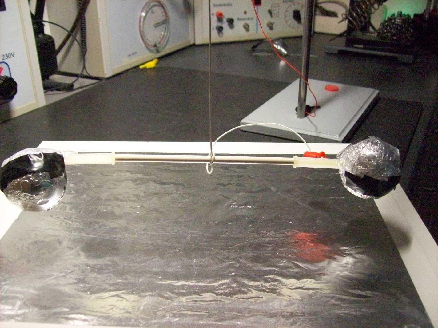

Rechte Kugel 10kV, Aluseite nach oben. 4-Lagen Haushaltsfolie frisst das Feld. Keine Anziehung.

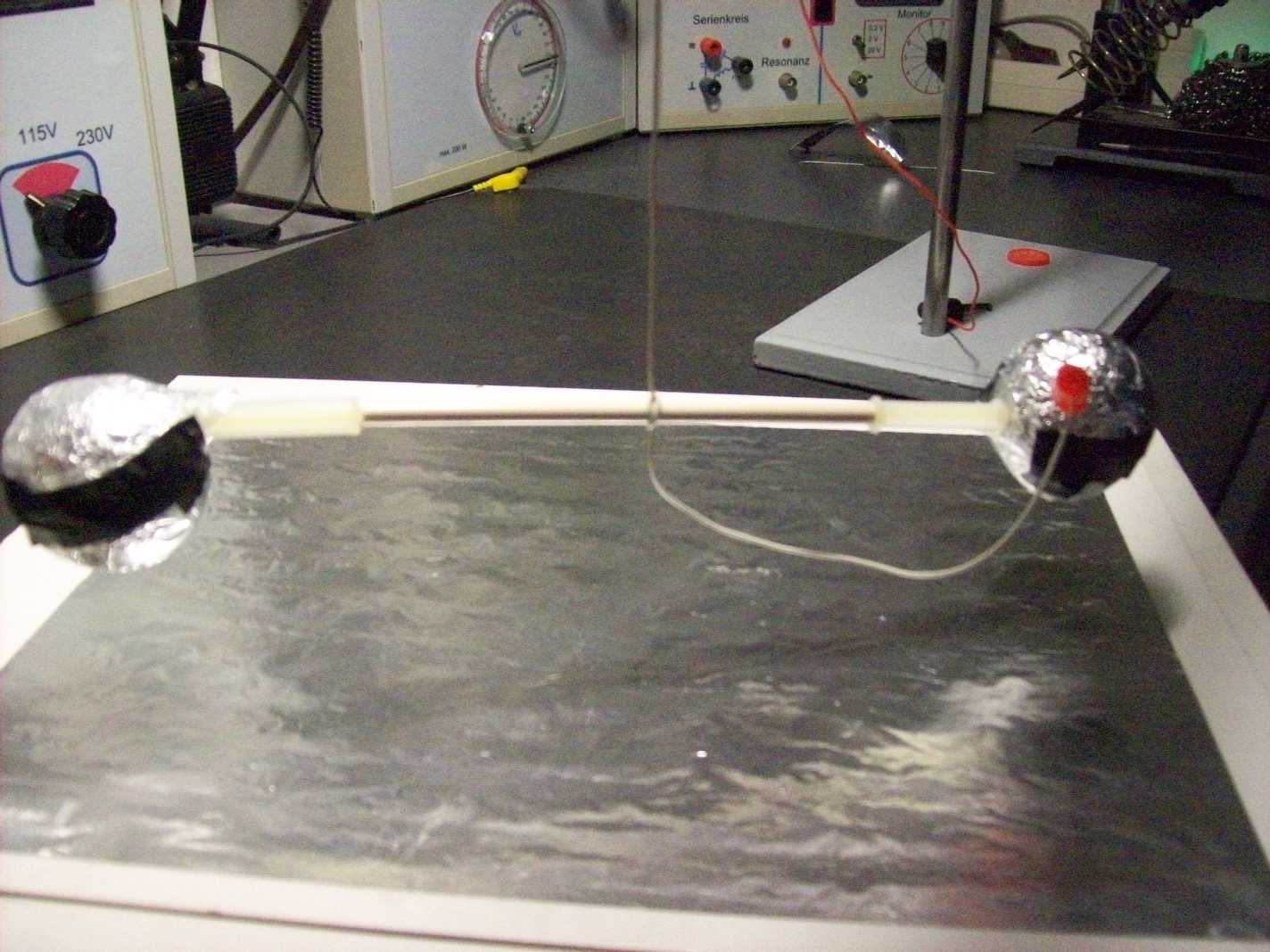

Die rechte Kugel könnte also abheben, wenn sie gleichmäßig mit Feld umgeben ist.
