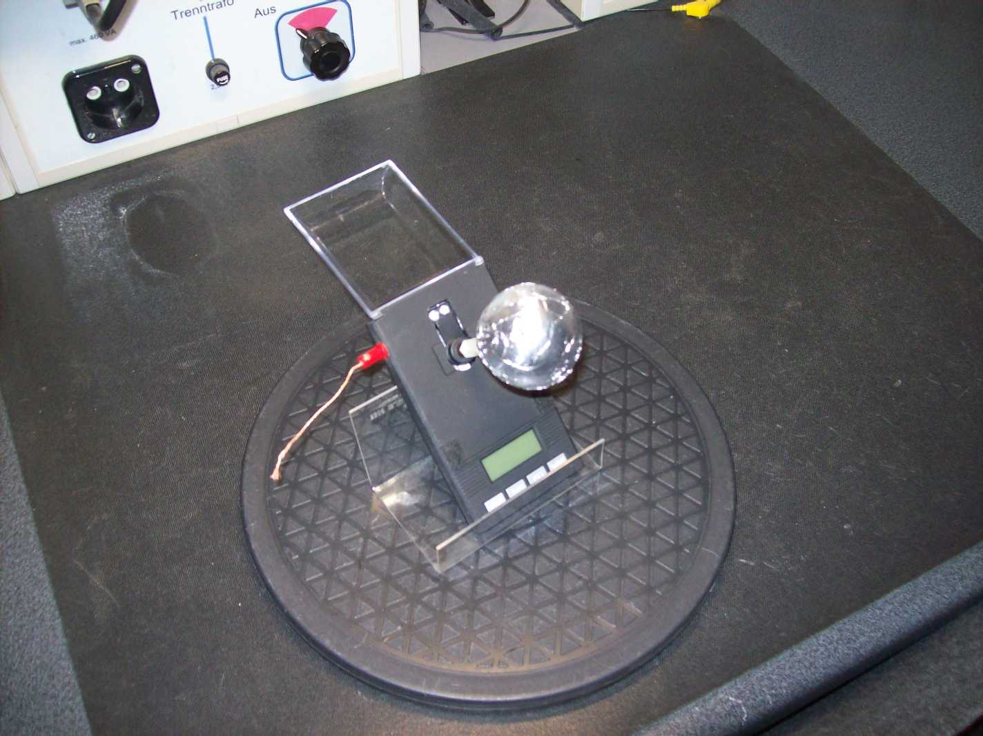

Und das will ich nun messen. Dazu bauen wir uns ein Feldradar. Im Prinzip so:
Die auf Erdpotential geschirmte Waage wird flach auf den Drehtisch gestellt.  Dann die Kugel geladen. Und dann wird Tara gedrückt. Und dann die Waage schräg gestellt. Und dann in 8 Himmelsrichtungen gedreht.
Im Prinzip so:
