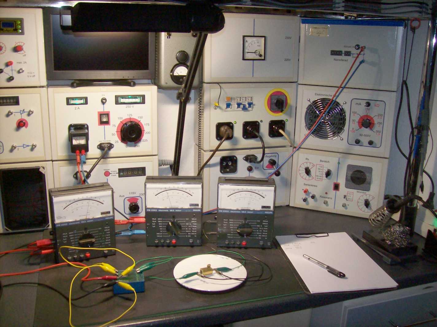

Ich hab nen 18VA Trafo mit zwei 115V Wicklungen genommen und mit 160 mW belastet. Blindwertkompensation über C-Dekade.
Zuerst sind beide Eingangswicklungen parallel. Kompensation ist 100nF. Dabei beträgt die Eingangsleistung 198 mW.
Dann schalte ich beide in Reihe. Nun beträgt die benötigte Eingangsleistung bei 30nF Kompensation 192 mW.
Die Verdopplung der Elektronengeschwindigkeit erzielt 3% mehr Wirkungsgrad. Heutzutage ist das "signifikant". Die R-Verluste sind gleich: (2U)² / 2R = U² / 0.5R.
