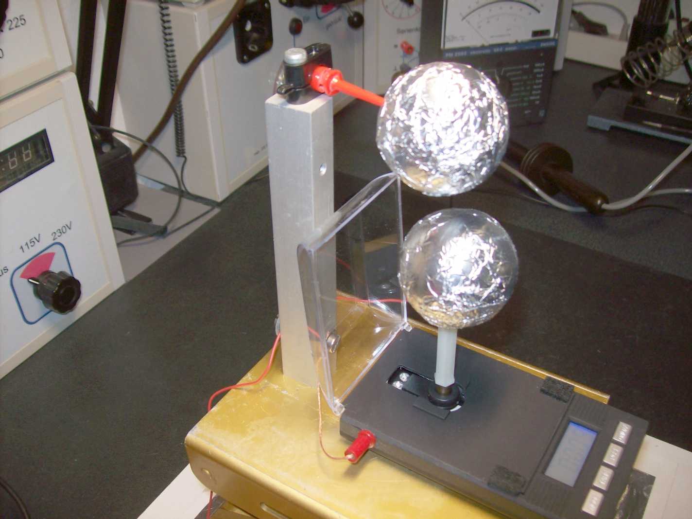

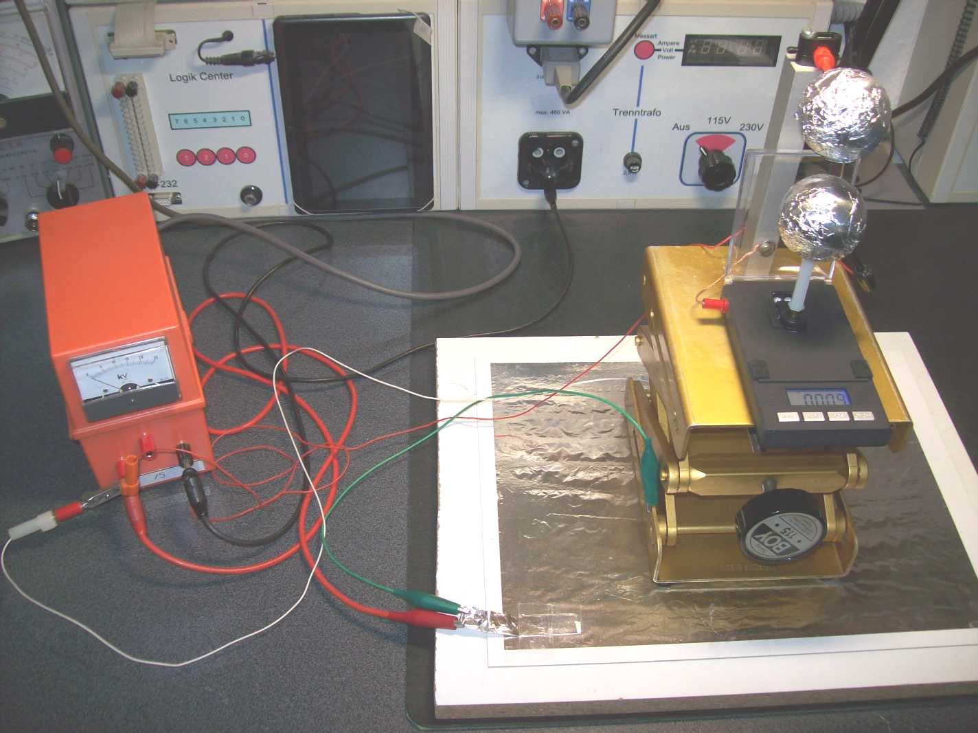

Alles auf gleichem Potential. Der Schirm unten. Der Labor-Boy. Die Mess-Kugel. Die statische Kugel. Die Wagenschirmung. Kontrolle mit dem Ohmmeter,. Allerdings kein Korb drüber.
Und was passiert mit der Waage, wenn ich die Spannung hochdrehe? Nichts. Bin bis 10kV gegangen.
Aber sie funktioniert noch (Fingertest).
Erleuchte mich, mein Meister!
Die Waage funktioniert auch unter Hochspannung. Lege ich nur die beiden Kugel auf Erde, so messe ich die Anziehung zwischen Messkugel und Waage und Laborboy und Unterlage, die allesamt unter Hochspannung stehen.
Also ist es ganz einfach. Die Waage zeigt nichts, weil sich die Abstoßungskräfte von der nahen stationären Kugel und dem Waagenschirm, Laborboy usw. gegenseitig aufheben.
Die Waage mit Messkugel und ihrem eigenen Schirm, Laborboy usw. entspricht also einem vertikal stehenden Elektrometer. Die stationäre Kugel muss weg. Dann werde ich auch eine Abstoßung sehen. Und dann der Korb drüber.
