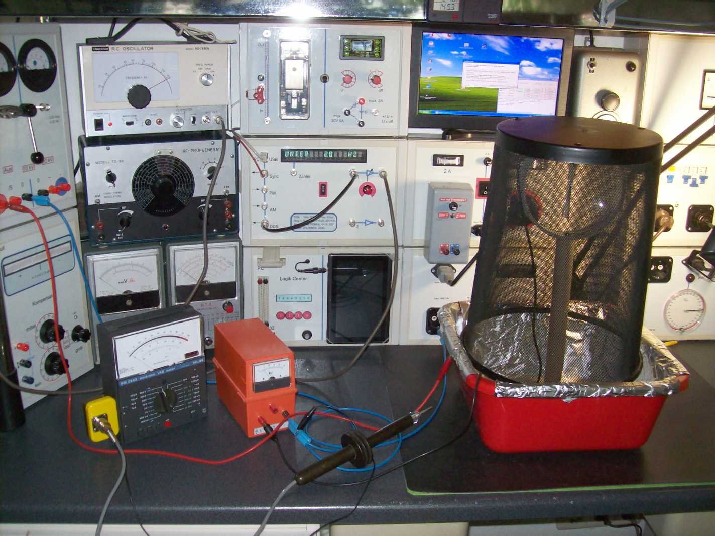

(05.10.2024, 06:31 PM)alfsch schrieb: War der Eimer unten auch völlig zu ? (Ich glaube nicht. Hab ich vergessen..)
und auf gleicher Spannung wie das ganze Gebilde innen?
Kurz danach hatte ich dann die Alukugel an der Innenwand des Eimers abstoßen lassen und das Bild projiziert.
Deine Anforderungen an die Dichtigkeit stiegen mit jedem erfolgreichen Versuch.
Ich komm mir vor wie bei "Täglich grüßt das Murmeltier". Ich habe 100 Bilder gespeichert. Die allermeisten befassten sich mit immer neuen Experimenten zum Nachweis der Abstoßung.
Ich KANN Dich nicht überzeugen. Zumindest das ist bewiesen.
Bau erstmal ein vernünftiges Elektroskop. Alu-Streifen in Blitz-Form lagert auf einer scharfen Kante oder besser zwei Spitzen. Der Halter ist gleichzeitig die Gegenelektrode.
Zum Alubiegen reichen die Kräfte nicht. Außer Du machst große Lappen am langen 1mm-Steg. Muss aber erprobt werden.
