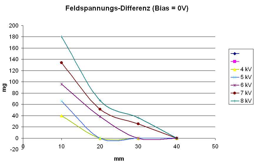

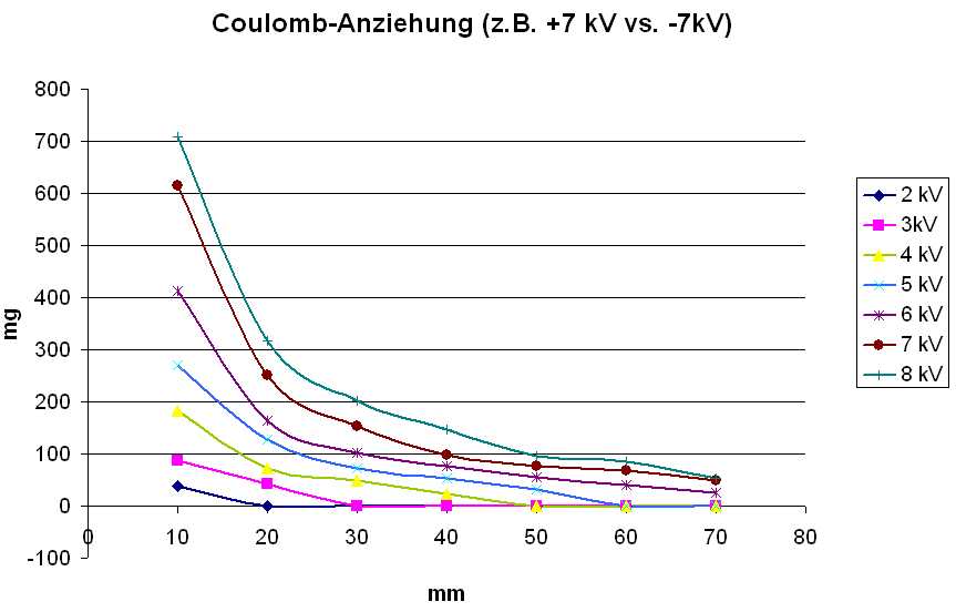

Wow. Die Feldspannungsdiffenz kann mit der Coulomb-Kraft übereinstimmen!
Stichproben:
Bei "8kV, 10mm" Feldspannungsdifferenz ergibt sich eine Gewichtsanzeige von 180 mg. Guck ich bei Coulomb bei "4kV, 10mm" (das meint ja 8kV Differenz), so finde ich auch dort 180 mg.
Bei "6kV, 10mm" Feldspannungsdifferenz ergibt sich eine Gewichtsanzeige von 95 mg. Guck ich bei Coulomb bei "3kV, 10mm" (das meint ja 6kV Differenz), so finde ich auch dort 95 mg.
Usw.
Dann spar ich mir alle Feldspannungsmessungen. Wir haben wieder drei Kräfte.
1. Coulomb Anziehung (es kommt nur auf die Differenzspannung an)

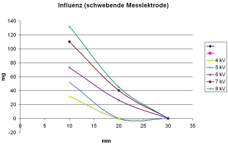

3. Influenz (mit schwebender Elektrode).
Influenz:
Etwas schwächer als die Coulob-Kraft.
