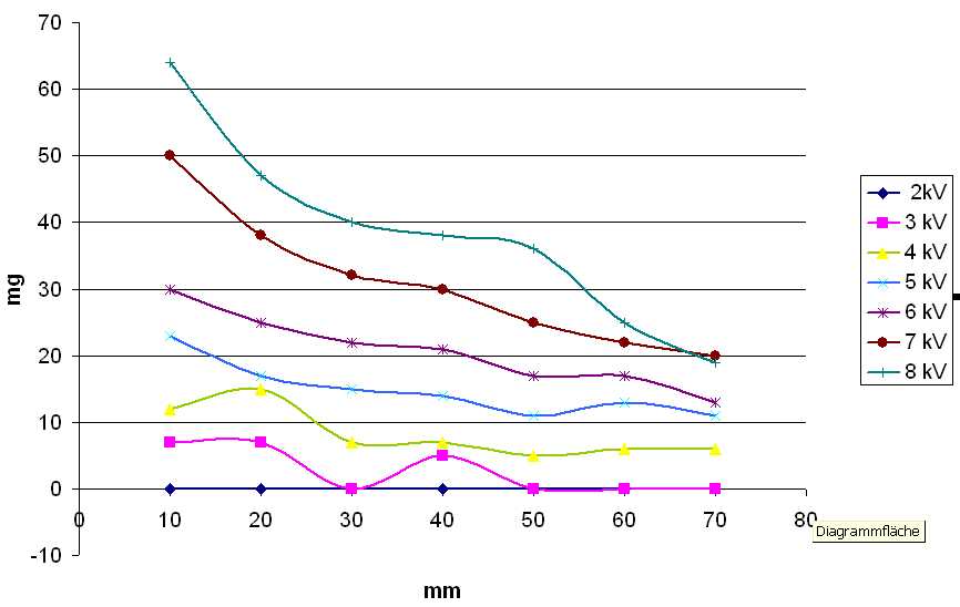

Excel macht Messwertabweichungen zu Wellen. Das ist nicht die günstigste Darstellung irgendwie...
Frag mich nicht, warum ich gestern 40 mg und heute 60+ mg bei 10mm und 8kV hatte.
Edit:
Doch... frag mich! Weil meine aktiuelle Konstruktion viel weniger wiegt als der Holzstab. Ich Töffel hab sie immer einfach gestartet. Man muss aber beim Start das beigelegte 50g Gewicht auflegen, damit sie sich selbst eicht. Und dann kann man erst normal arbeiten.
Glatt vergessen.
Also alles nochmal mit Waageneichung vorweg...
