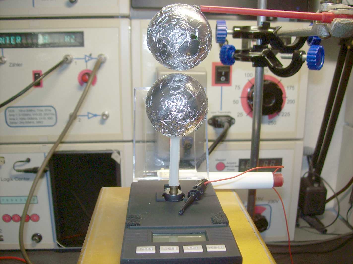

... denn trotz der geringen Empfindlichkeit hat die China-Waage den Vorteil, dass man ihr nicht jeden Messwert regelrecht abringen muss, wie das bei der mechanischen Waage der Fall ist. Und dass man sie so leicht in der Höhe verstellen kann.
Es sieht immer gefälliger aus:
Unten ein konusförmig gedrehtes Messingrohr mit Innengewinde, Platinenhalter (unten mit Gewinde), oben mit Zapfen, Alubeschichteter Katzenspielzeugball aus Hartplastik mit innenliegendem Glöckchen zur akustischen Warnung bei Wackeleien
, Pattex zur Verbindung des Balls mit dem Platinenhalter. Den zugentlasteten Haken kann ich noch nicht setzen. Pattex muss noch trocknen.
DAS ist feinste Feinmechanik.
, Pattex zur Verbindung des Balls mit dem Platinenhalter. Den zugentlasteten Haken kann ich noch nicht setzen. Pattex muss noch trocknen.DAS ist feinste Feinmechanik.
