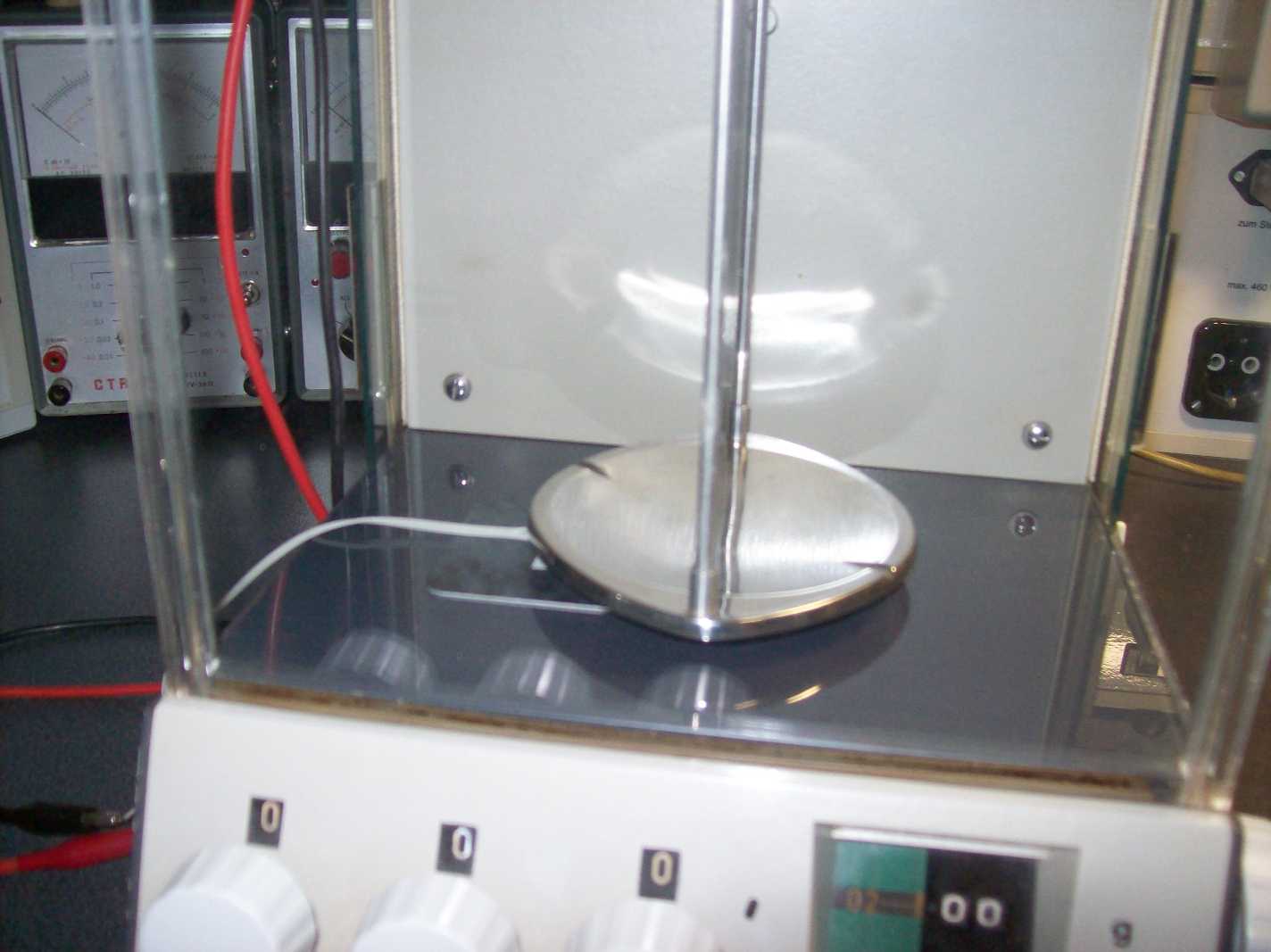

		E_Tobi: ich hab ja meine 6-stellige Widerstandsdekade davor. Ich brauch ziemlich exakt 30mA, um 1 Gramm zu kompensieren. Das passt perfekt zur Belastbarkeit der Dekade.
Eichung:
Ich leg 1 Gramm Gewicht auf. Dann stell ich die Dekade auf "999999". Dann stell ich die Versorgungsspannung so ein, dass auf der Waage 0.0000 angezeigt wird. Dann kann ich an der Dekade 1 ug Schritte ablesen
Es funktioniert alles ganz fantastisch:
Natürlich ist der Magnet bedenklich. Sartorius hat alles unmagnetisch gebaut. Aber der Magnet backt nur am dopelseitigen Klebeband und die Spule ist frei verschiebbar.
Wir sind also wieder handlungsfähig.
@Alfsch... ja.... aber Du selbst hast mich ja von der Waagenkonstruktion wieder abgebracht. Kein gemeinsames Waagen-Paper. Keine "Waagen für alle". Aber.. hey.. zumindest ich bin begeistert.
Ein aufgemotztes Messgerät ist immer gut. Wenn ich mal was Neues machen will, hab ich zwei Möglickeiten. Entweder werde ich Möbelschlepper. Die Waage hab ich wohl schon 1000 Mal vom Labor zum Basteltisch und wieder zurück getragen. Oder ich fang bei Sartorius an und erklär denen mal, wie man die Magnetkompensation in Endsiegtechnik baut. Die verwenden neuerdings viel zu viel Elektronikfirlefanz.
Hiermit mache ich nun weiter:
Eichung:
