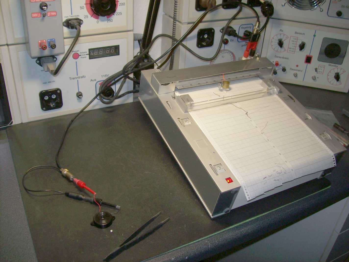

Weil die China-Waage zwar wenig Hub macht. Aber auch wenig Empfindlichkeit. Und Monsterwaage und Torsionswaage machen zu große Hübe.
(29.09.2024, 10:31 AM)alfsch schrieb: Weil wenn über piezo-resonanz-frequenz was messen willst, wird ja die Masse erfasst.
Für die Anziehung/Abstossung wird aber eigentlich eine Kraft erfasst, die als Gewicht +/- angezeigt wird.
Da muss die Mess-Methode zum Ziel passen...d.h.
WAS ist das Ziel denn : Masse oder Kraft erfassen ?
Kraftmessung: Piezo + Integrator
Massemessung: Resonanzfrequenz
Leider ist die Integratormessung schwieriger als gedacht.
Wenn sich die Zeitkonstanten von Sensor und Integrator nicht genau gleich sind, bleibt eine Drift übrig. Ich müsste gegenkoppeln. Aber dann ist die Präzision im Eimer.
Vielleicht war das mit der Waage eine Whiskey-Idee?
Ich hab mir das so schön vorgestellt. Isolierende Plastikstecknadel auf der Membran festgeklebt. Alukugel draufstecken. Kräfte hubfrei messen.
Oder zumindest ne Mikrowaage für Massen basteln. Kann man immer gebrauchen.
