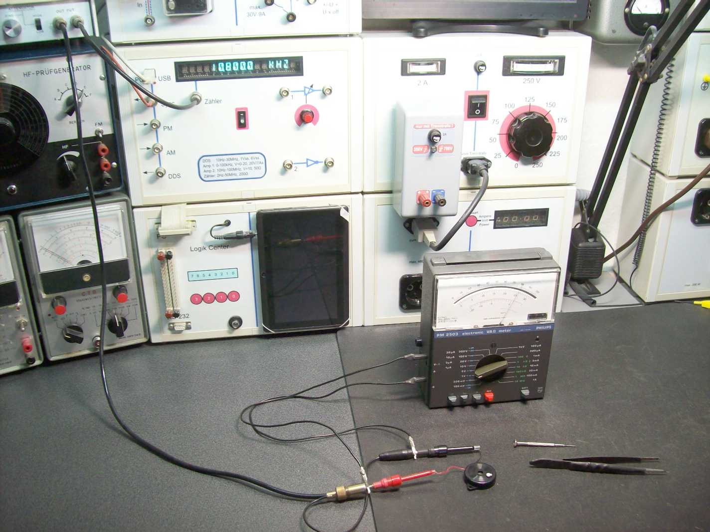

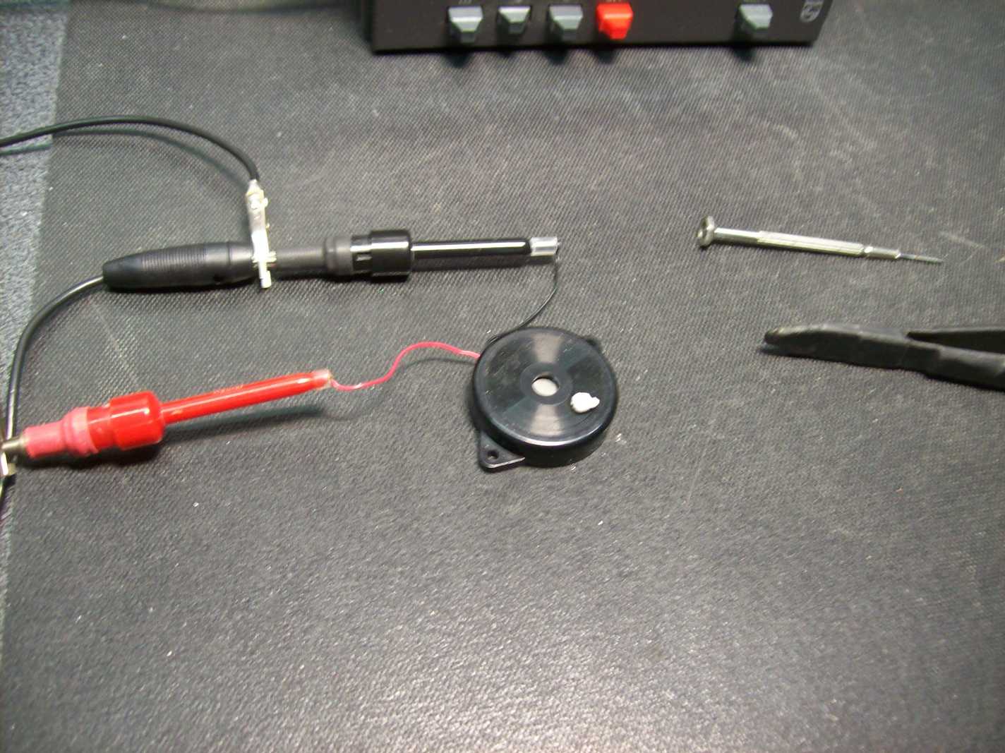

Tongenerator mit 400 Ohm Ausgang. Serienresonanz des Piezos bei 10800 Hz - gemessen mit Voltmeter parallel zum Piezo. Das kleine weiße Papierkügelchen auf die Membran gelegt. Deutliche Resonanzfrequenzverschiebung.
Kann man nicht meckern. Im Prinzip haut es hin.
