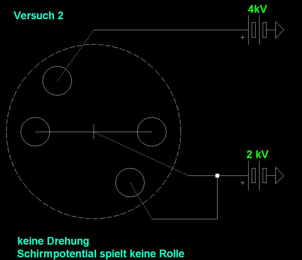

Versuche ich das gleiche jedoch mit zwei verbundenen Elektroden (also 0° Phasenverschiebung) und 2kV Wechselspannung, so sehe ich nichts!
Betreibe ich die Elektroden jedoch um 180° phasengedreht, sehe ich Anziehung.
Die ausbleibende Abstoßung bei gleichen schwingenden Spannungen finde ich hochinteressant!!!
Muss ich also annehmen, dass die Torsionswaage (Versuch 2/4) keine Kompensation mehr zeigt, wenn die 2kV und 4kV schwingen würden?
