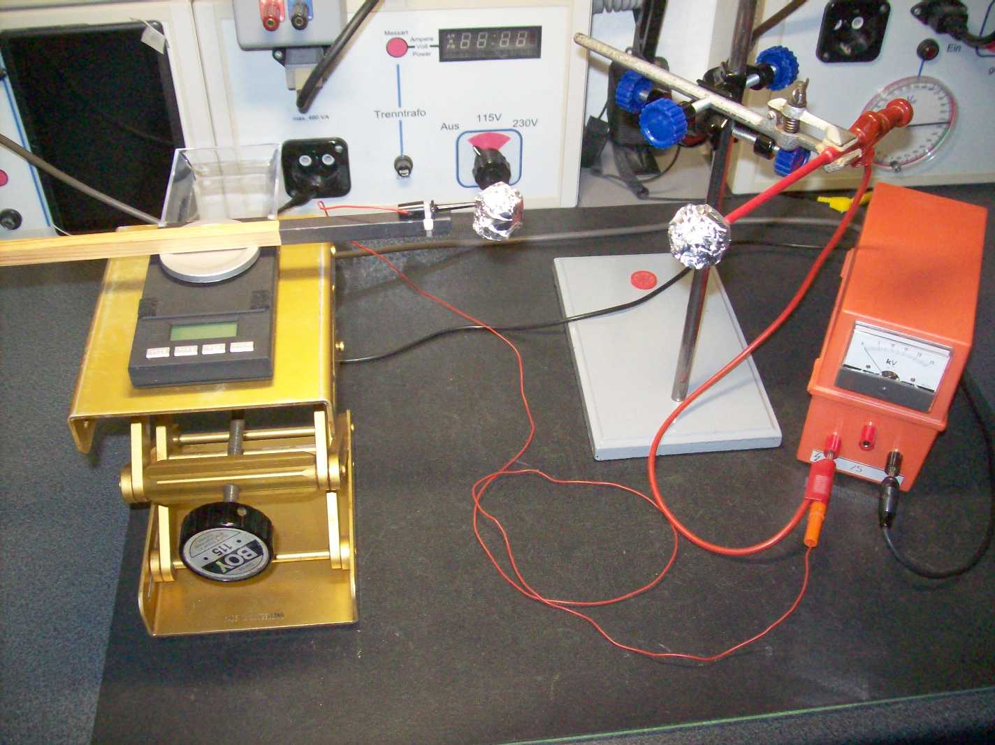

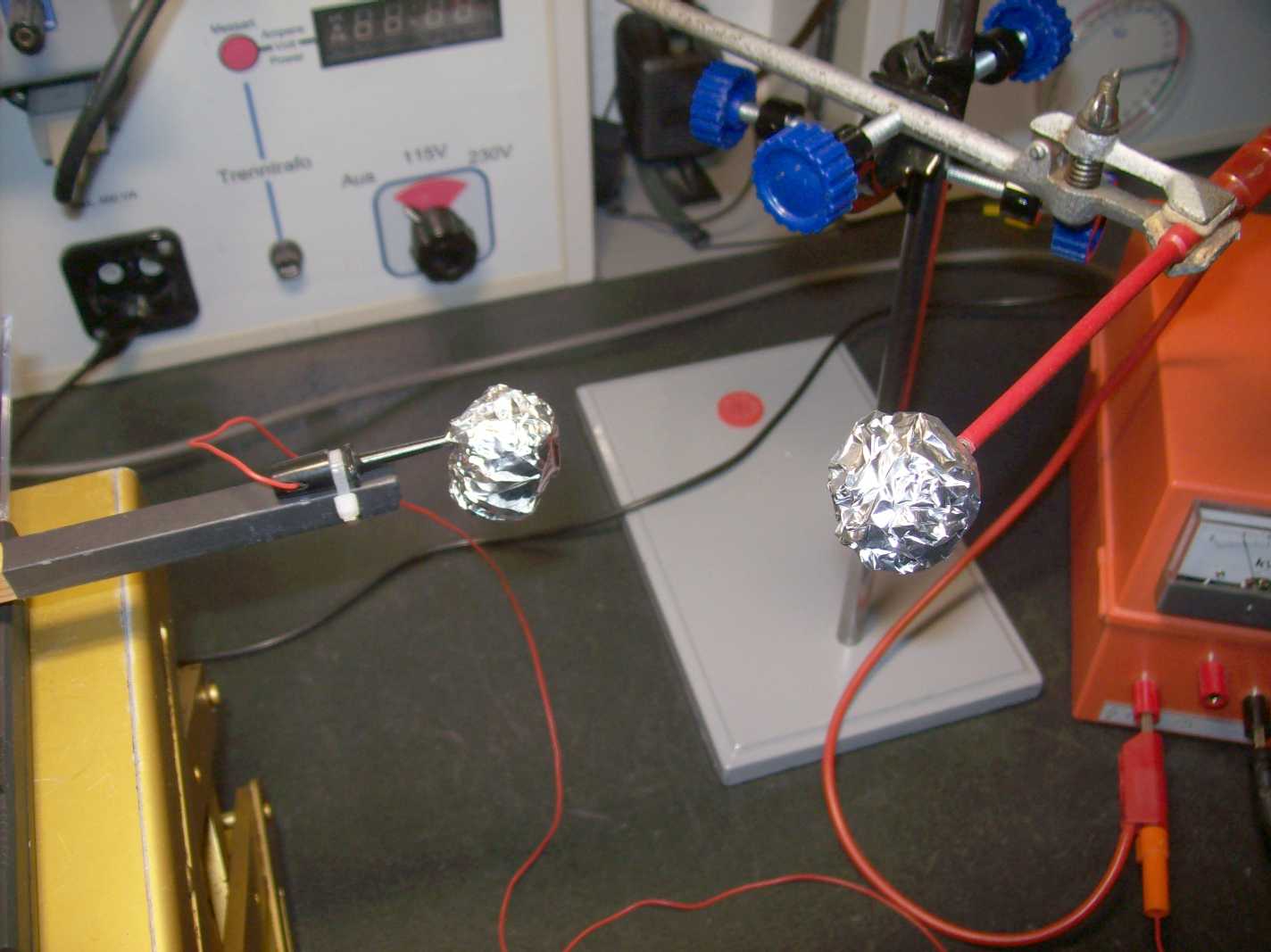

Setup. Beide Kugeln verbunden. Stationäre Kugel ausgeschwenkt.

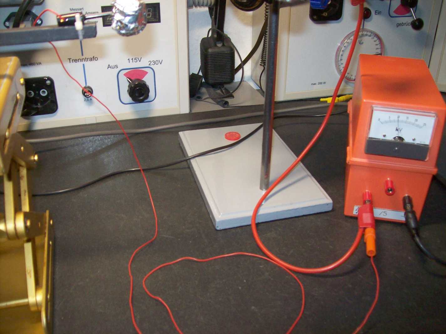

10kV an beide Kugeln

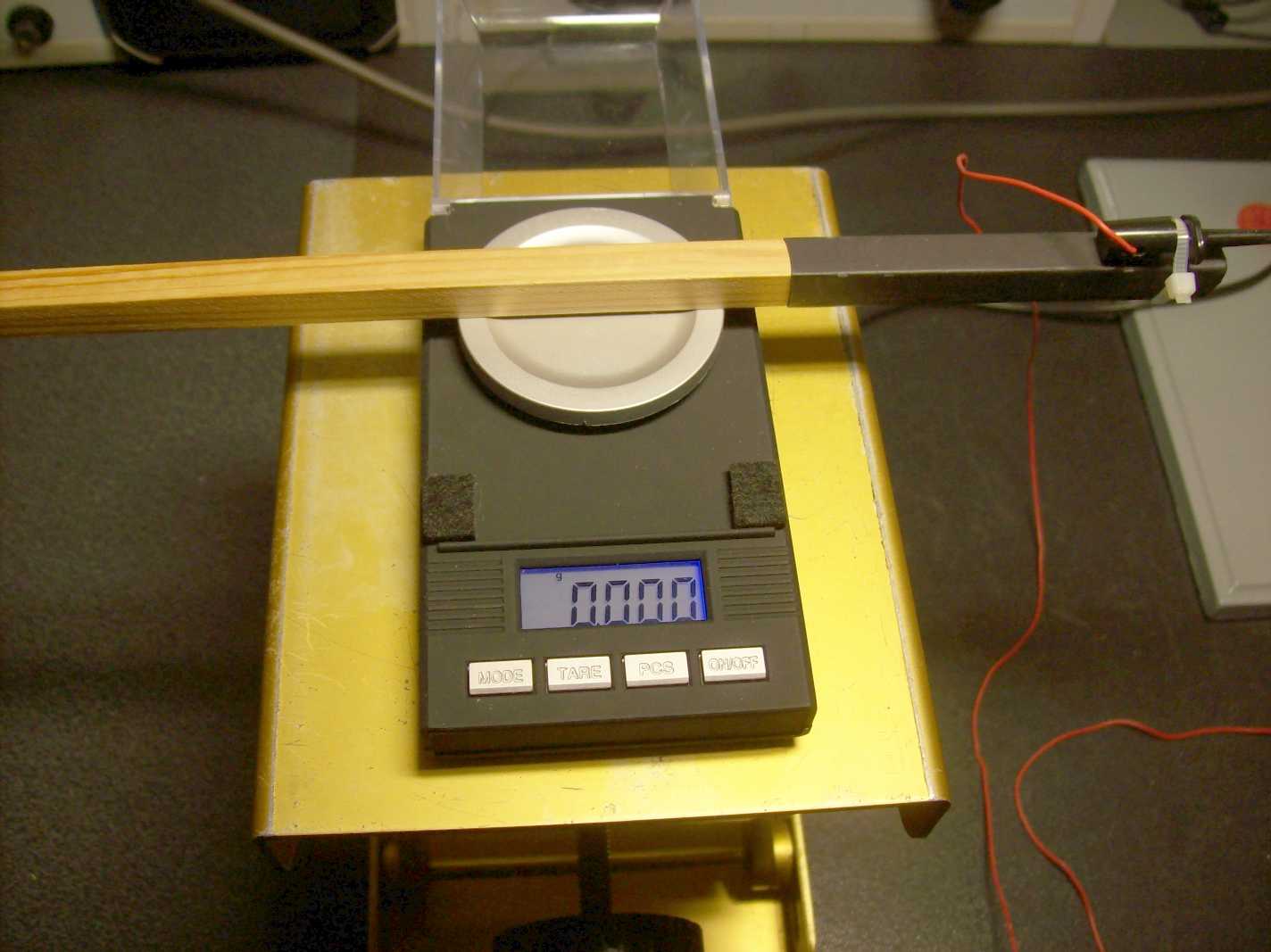

Das dünne rote Kabel saugt sich sichtbar am Tisch fest )Polarisation). Abwarten, bis die Gewichtsanzeige stabil ist. Dann Tara drücken
Die stationäre Kugel ist noch ausgeschwenkt.

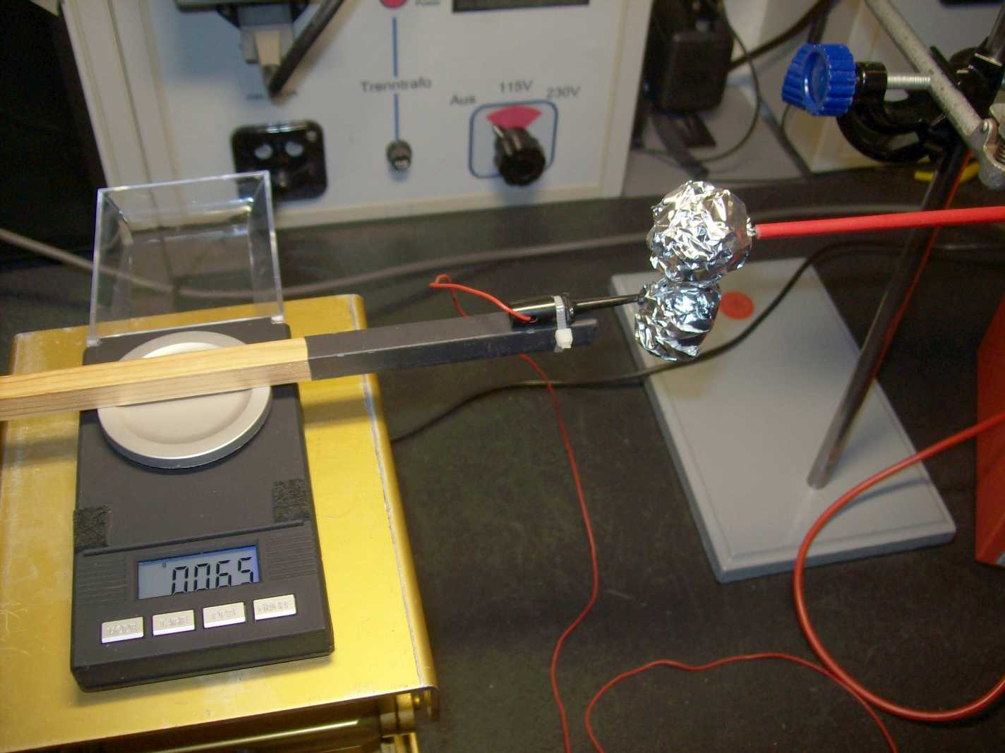

Stationäre Kugel einschwenken und Gewicht ablesen:
Da die beiden Kugeln sich abstoßen, sieht man eine Gewichtszunahme.
