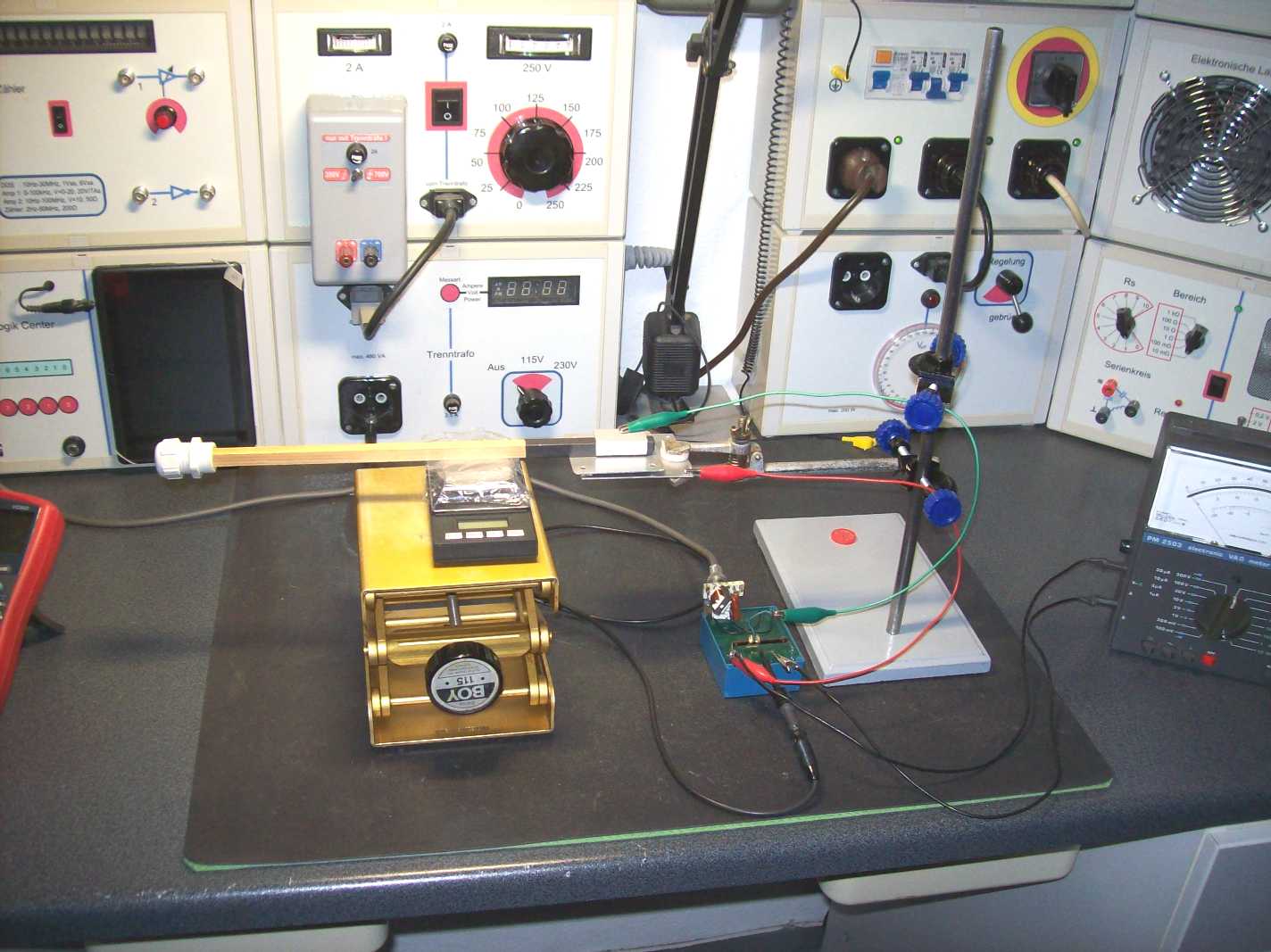

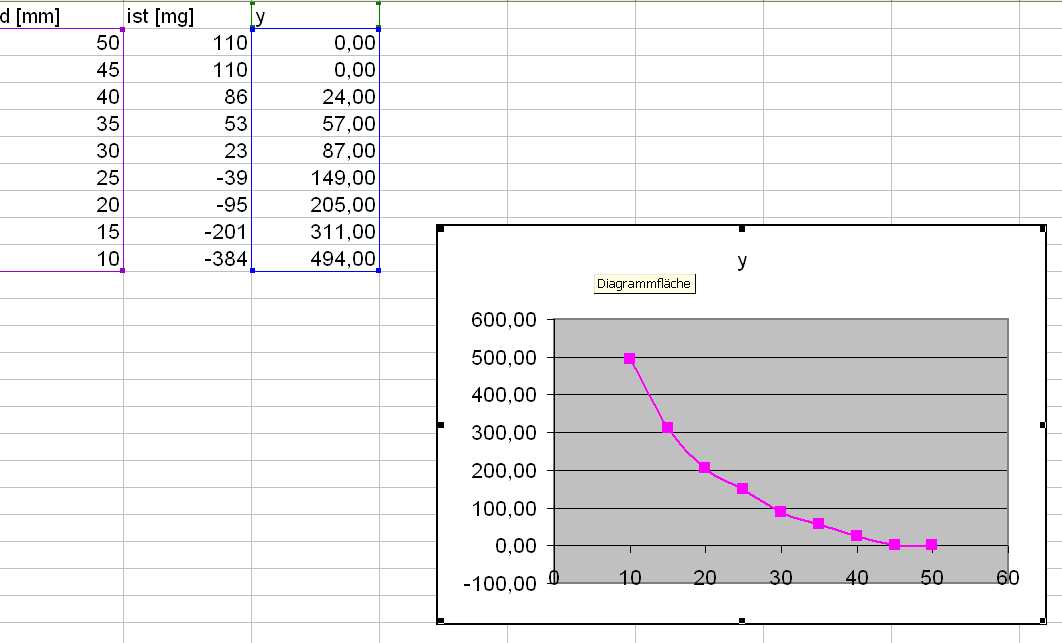

Aus Faulheit hatte ich die statischen Tests übersprungen und bin gleich dynamisch rangegangen:
Anziehung klappt super.
Aber.... es ist mir richtig peinlich... leider kann ich keine Abstoßung sehen.
Statische Abstoßung hatte ich aber schon erfolgreich mit FAST (*) dem gleichen Aufbau gemessen.

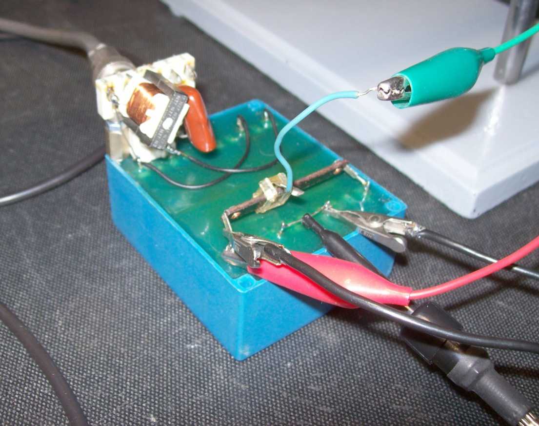

(*) ich verwende etwas andere Kabel und die untere Elektrode ist auch geändert. Wenn ich irgendwo ne Unterbrechung hab, seh ich nur Influenzanziehung und niemals Abstoßung. Hoffentlich....
