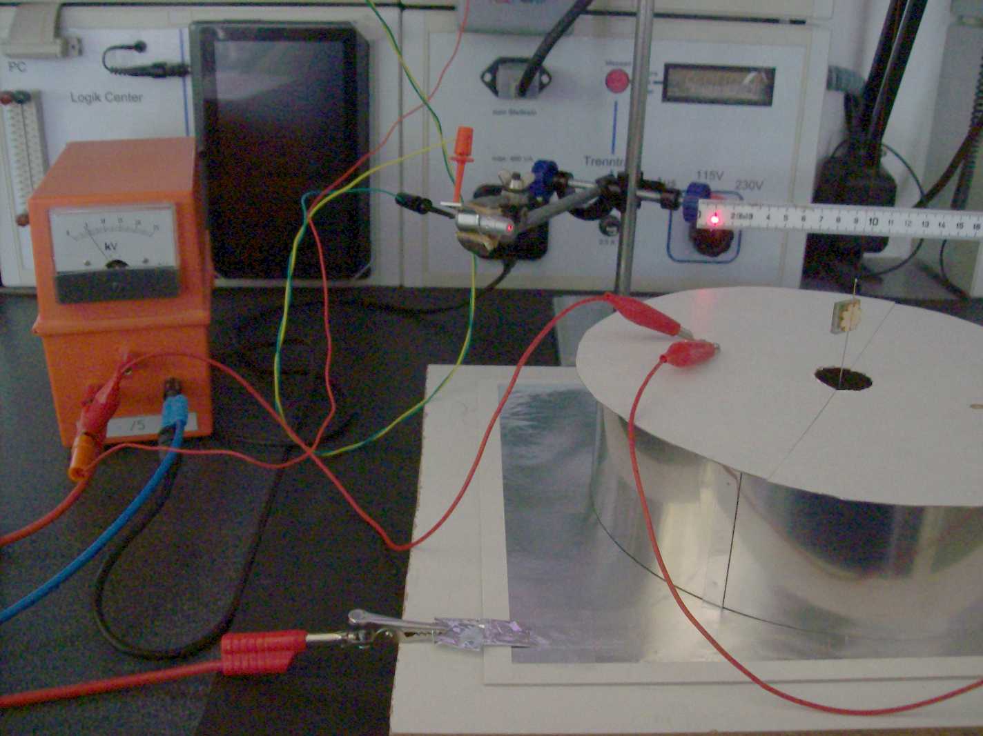

Die vollständig abgeschirmte Torsionswaage mit Laserprojektion hatten wir schon rauf und runter durch.

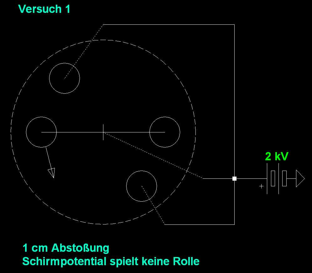

Damit hatte zuerst ich zwei Versuche vorgeführt. Zuerst die Abstoßung mit Deckel:

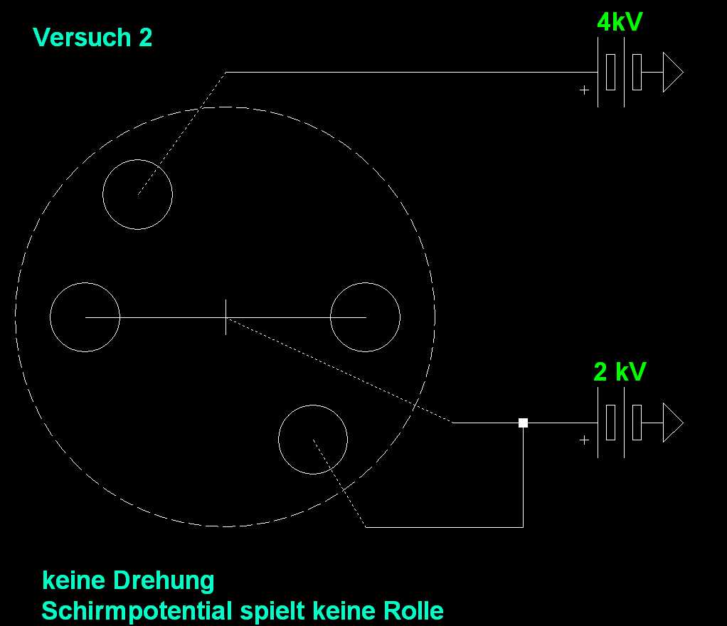

Und dann der Beweis, dass F_abstoßung = F_anziehung, also Coulomb-Bestätigung:

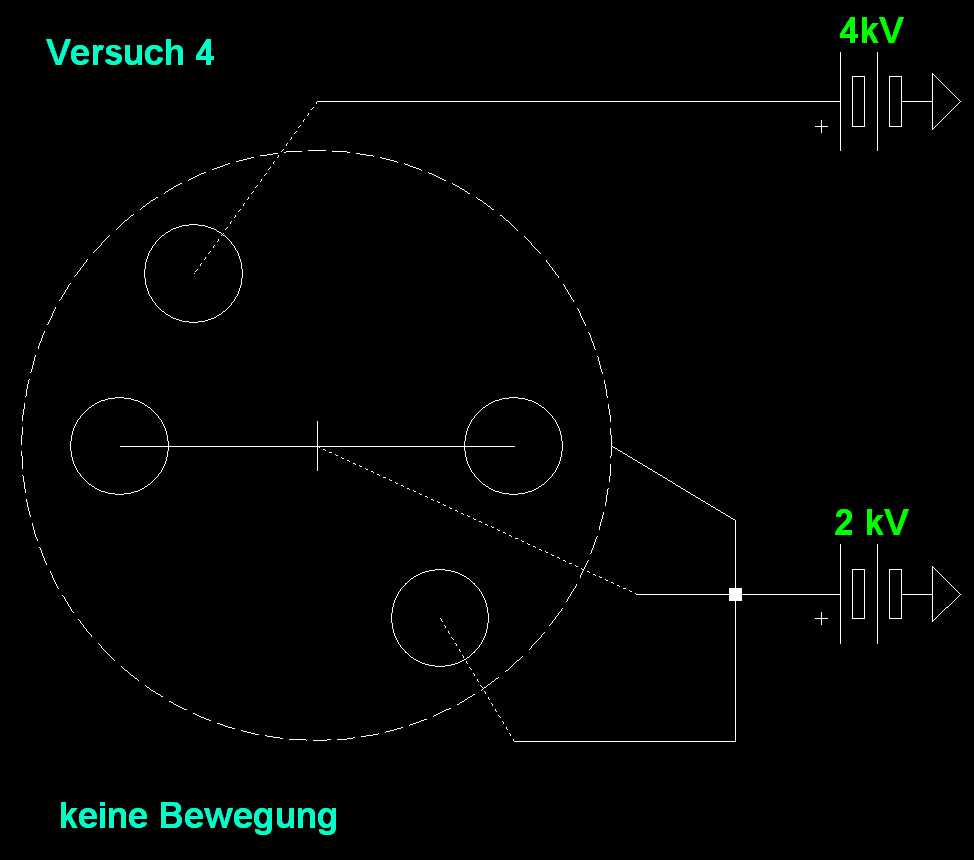

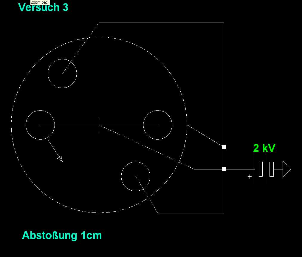

Dann durftest Du experimentieren. Zu meiner Verblüffung machtest Du exakt die gleichen Experimente, wie ich direkt zuvor:
Dein Verbinden des Schirms mit +2kV hatte ich natürlich auch bei meinen Versuchen getestet, denn sonst hätte ich "Schirmpotential spielt keine Rolle" ja nicht hingeschrieben.

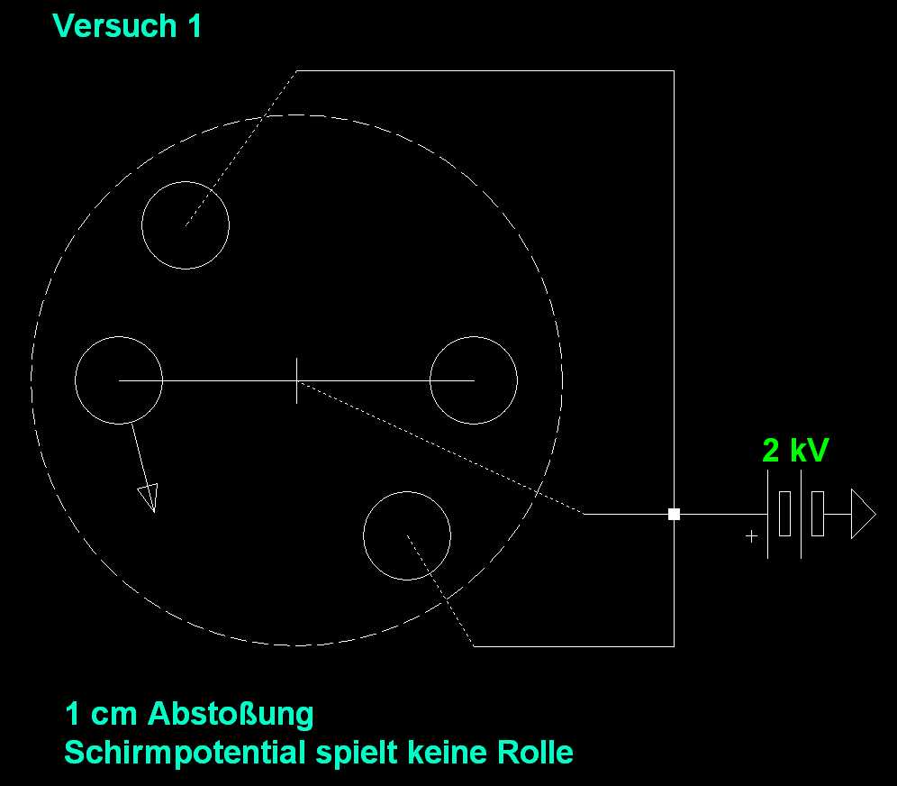

Also machte ich meinen Versuch 1 ebenso deckellos und zeigte per Video, dass es sehr wohl funktioniert.
