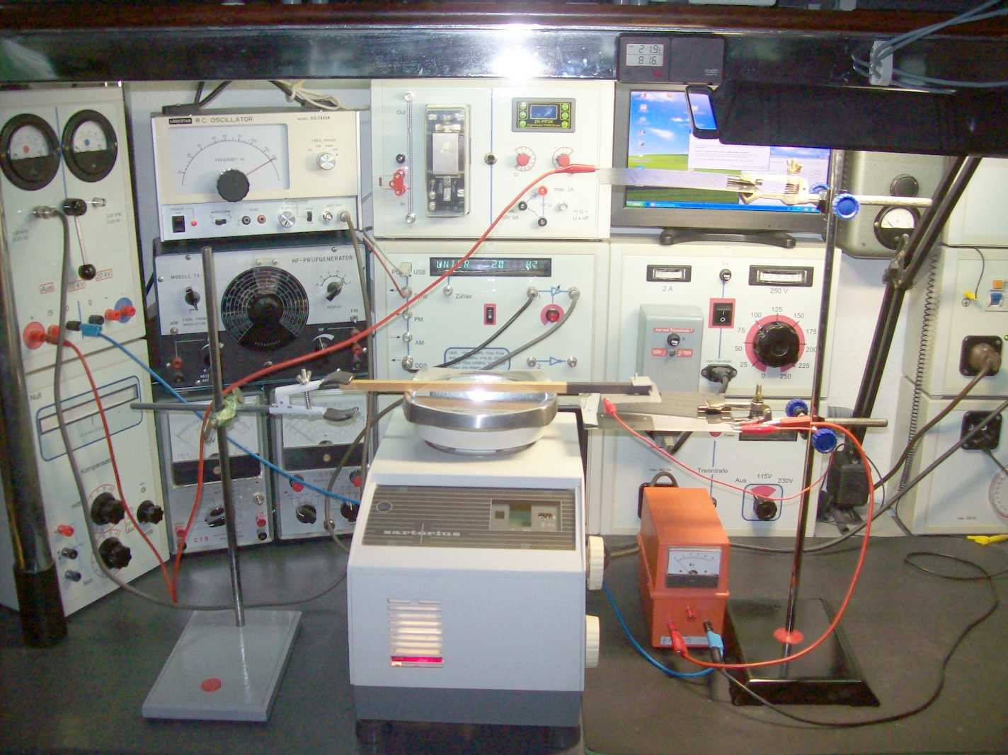

Schnell mal exakt so aufgebaut:
Als Sonde nehm ich nur ein Blech, das zwischen den beiden großen Platten schwebt. Die untere große Platte ist die Startrampe. Startrampe und Sonde werden auf +2kV geladen. Die obere große Platte simuliert die obere Luftschicht und hat ne eigene Spannungsversorgung, die ich auf mindestens 4kV einstelle.
Wahrscheinlich muss ich die Platten noch mehr zusammenrücken. Probieren geht über studieren...
0.5 Gramm Auftrieb. Das ist brauchbar (*)

(*) Es gab noch einen "komischen Effekt" bei den Versuchen. Den muss ich erst noch verstehen.
