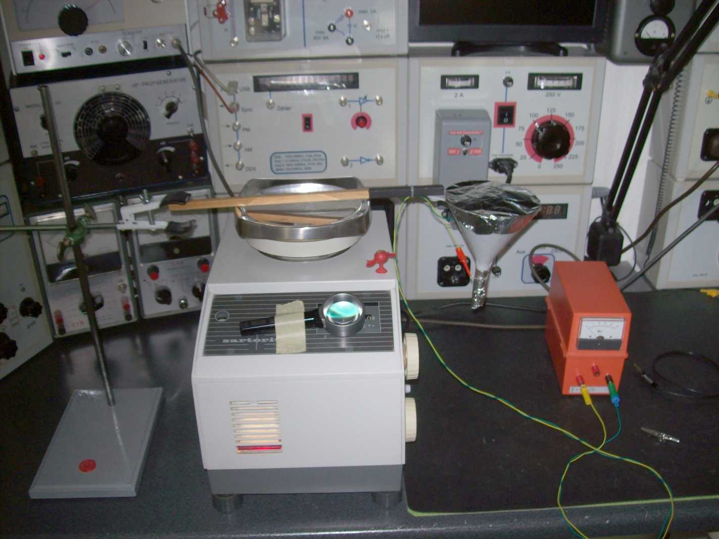

So... nun die Kraftmoment-Messung. Ich nahm ne Langhub-Waage und verlängerte Hub und Empfindlichkeit ca. 5-fach mit dem Hebel.
Trotzdem erreiche ich nur ne Nachweisgrenze von 20 mg - mit Lupe.
Weil bei Anti-G-Testts diese dauernden Löcher in der Bürodecke immer so nerven, hab ich den Nazi-Trichter vorsichthalber nach unten zeigen lassen.
Ja. Die Waage zeigt mehr Gewicht an, wenn ich laut BB bestrome. Aber erst bei 5kV und dann auch eben nur die 20mg, die ich gerade erkennen kann.
Überzeugend geht anders. Da gibts noch Verbesserungspotential.
