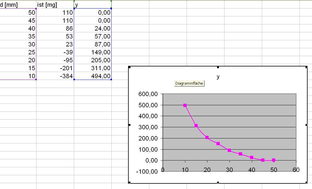

Mal schnell hingepfuscht für Abstoßung.
Ich hab keinen Zweifel. Das ist quadratisch und Coulomb hat mit Kraftkompensation gemessen und so einen Ausschlag seiner Torsionswaage verhindert. Perfekt für reine Kraftmessung.
Aber wir interessieren uns beim BB-Effekt für das Kraftmoment in [Nm]. Und da ist offensichtlich ein Ungleichgewicht zwischen anziehendem und abstoßendem Kraftmoment.
Wundervoll. Wir sind auf Kurs.
Nun müssen wir eigentlich nur noch einen Kegel, Pyramide oder Glocke basteln, eine Spannung zwischen oberer Spitze und flachem Boden einspeisen und das Kraftmoment messen. Das kann mit einer Federwaage, Balkenwaage oder auch mit Torsionswaage geschehen. Die Waage muss sich bewegen bzw. Hub machen können.
Also wieder weg mit der China-Waage.
