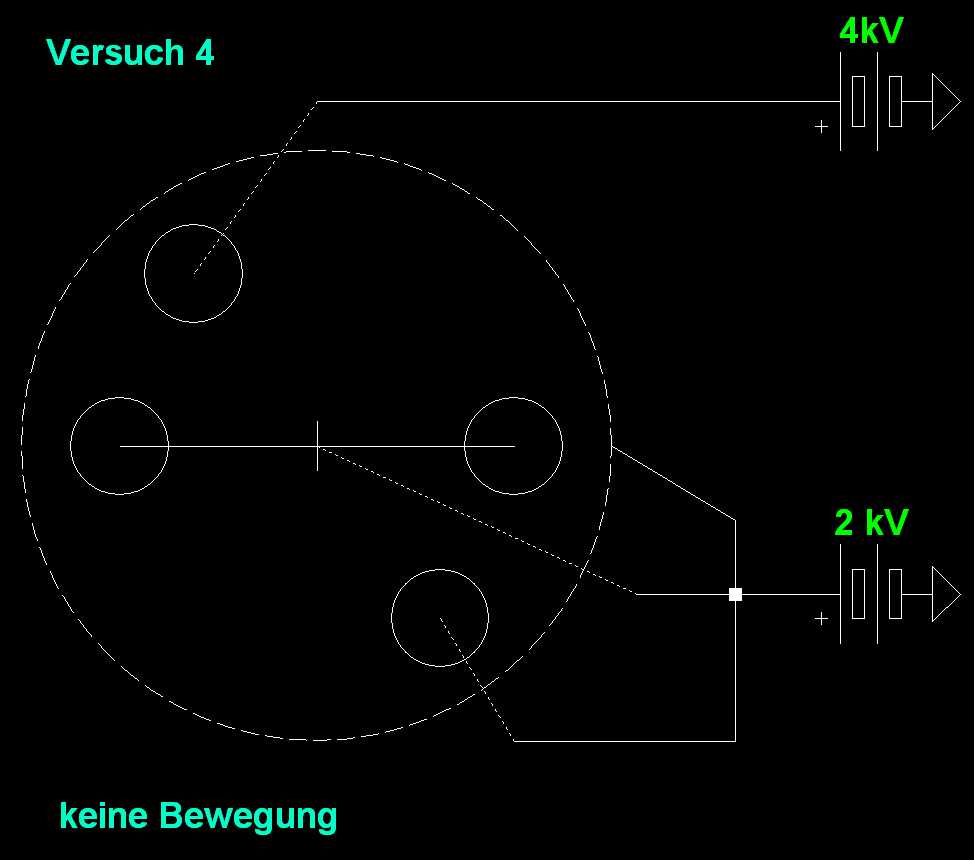

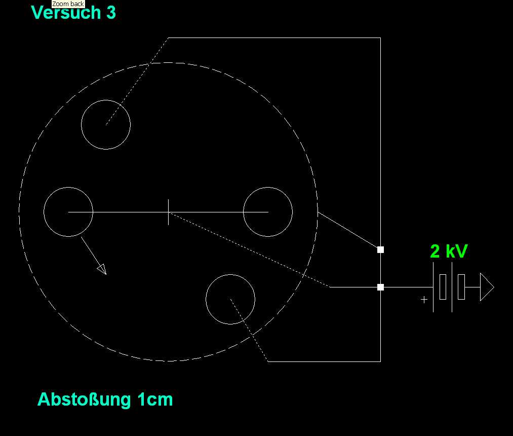

Nun aber:
> Also "mein" nächster Versuch: Alles , auch Schirm , auf 2kV . Sollte sich gar nix bewegen.
Entspricht exakt Versuch 1.  Aber zur Sicherheit hab ichs genauso gemacht, wie Du sagst:
> Dann die "obere" Kugel auf 4 kV - es sollte sich jetzt dahin gezogen "fühlen" ... Test ?
Entspricht exakt Versuch 2.  Aber zur Sicherheit hab ichs genauso gemacht, wie Du sagst:
Sorry, dass es so lange dauerte. Diese Messung ist sehr schwierig. Die Waage misst nur den Unterschied der gegensätzlichen großen Kräfte,. Beim Hochfahren der beiden Spannungen muss ich zwei Potis simultan hochdrehen. War mir misslungen. Kugelberührung. Kugel blieb kleben. Ich hatte Hirn abgeschaltet und brav dokumentiert. Dann guck ich wieder hin. Lichtzeiger ist immer noch in China. Ich tippel mit dem Finger gegen die Waage. Kugel löst sich. Die Schwingung hat ewig gedauert und ich konnte alles weglöschen.
