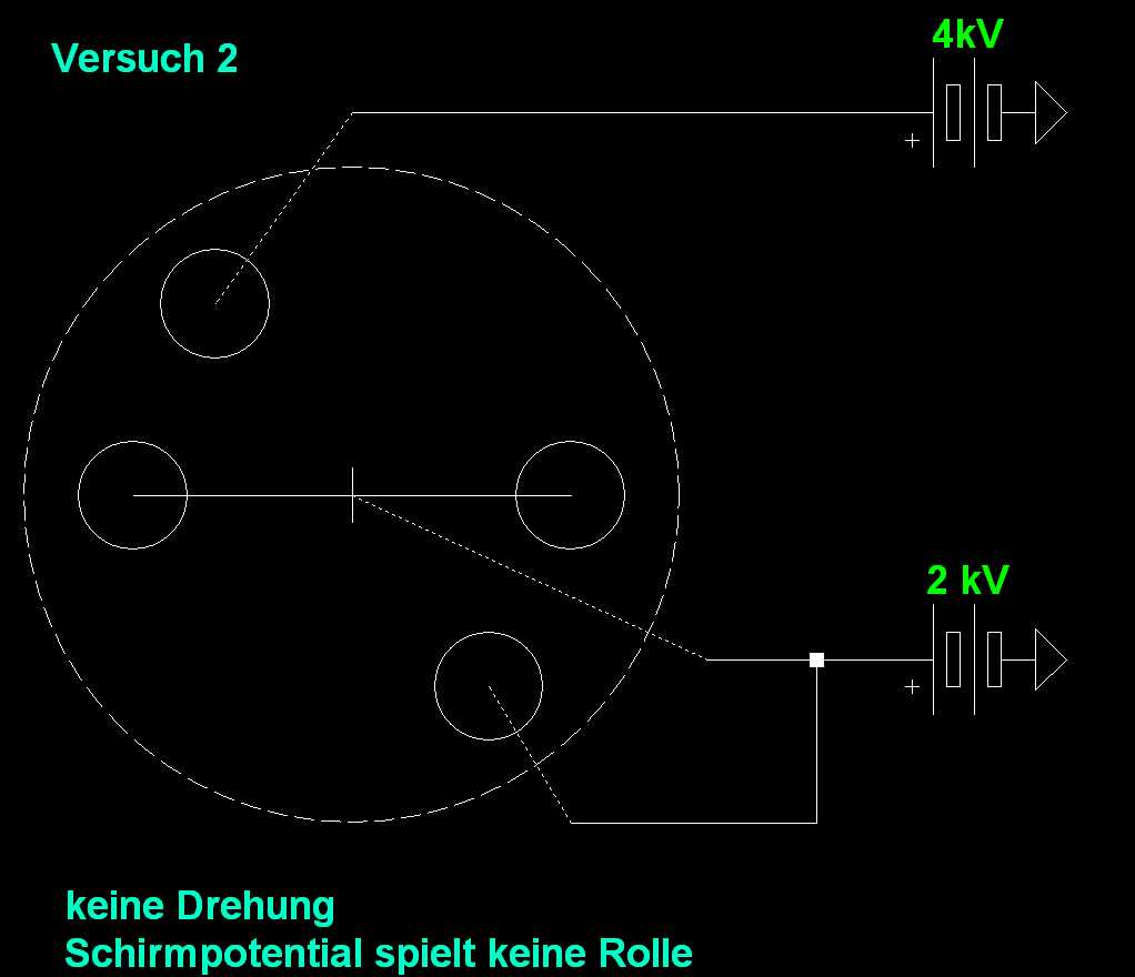

(20.09.2024, 12:04 PM)alfsch schrieb: Lege doch mal auf Alles NULL V . Wenn es sich dann bewegt - ist Abstossung bei gleichem Potential im Spiel.
"Ladung" ist ein Überschuss an Ladungsträgern. Bei 0V gibt es keinen solchen Überschuss. Also auch keine Kraft.
Es geht nicht um Spannungsgleichheit. Es geht um Ladungsträgerüberschuss UND Spannungsgleichheit.
Hier Versuch #2
Meine Deutung: Anziehung und Abstoßung heben sich gegenseitig auf. Ich befürchte, dass Coulomb mit seiner Formel Recht haben könnte.
So. Nun darfst Du experimentieren. Sag mir, was ich testen soll.
