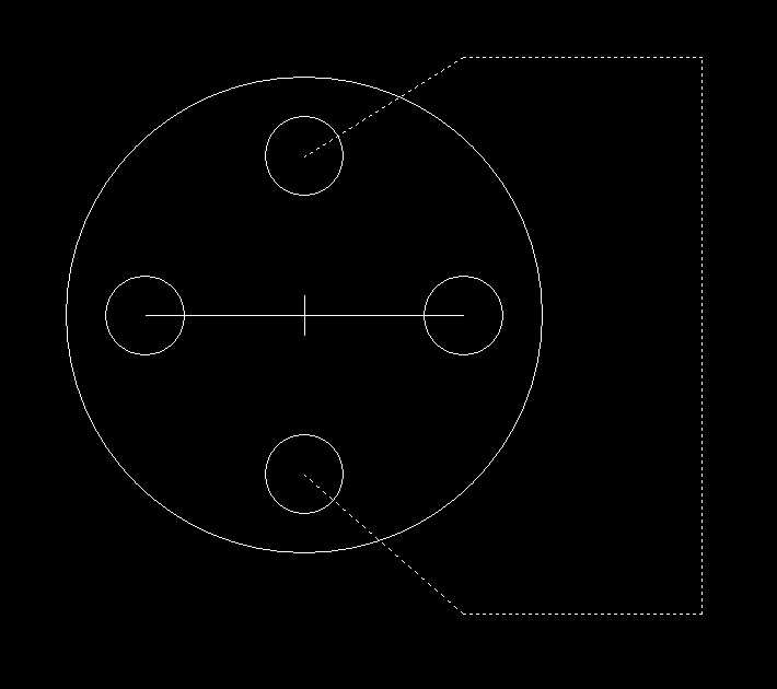

Erinnere Dich: ich hatte den Schirm geladen. Und den Dreharm nicht. Und sah eine Ablenkung. Du zaubertest eine ad-hoc-Theorie und sagtest, dass das auch umgekehrt so ist. Tatsächlich konnte ich den Dreharm laden und den Schirm nicht und es trat die gleiche Drehung auf.
Beides hätte aber nicht sein dürfen! Eine perfekt ausbalancierte Torsionswaage sieht von oben so aus:
Und da kann ich an allen drei Speisepunkten beliebige Spannungen anlegen, ohne dass eine Drehbewegung entsteht.
Ich erkannte meinen Fehler schnell. Der runde Außenschirm war nicht konzentrisch. Vielleicht ein halber Millimeter Abweichung. Das reichte schon.
Das Ding darf erst empfindlich werden, wenn ich die zwei stationären Kugeln diagonal stelle.
Nur mit vorheriger Ausbalancierung kann man sicher sein, dass man auschließlich die Kraftwirkung zwischen den Kugeln misst.
Nun alles klar, Alfsch?
