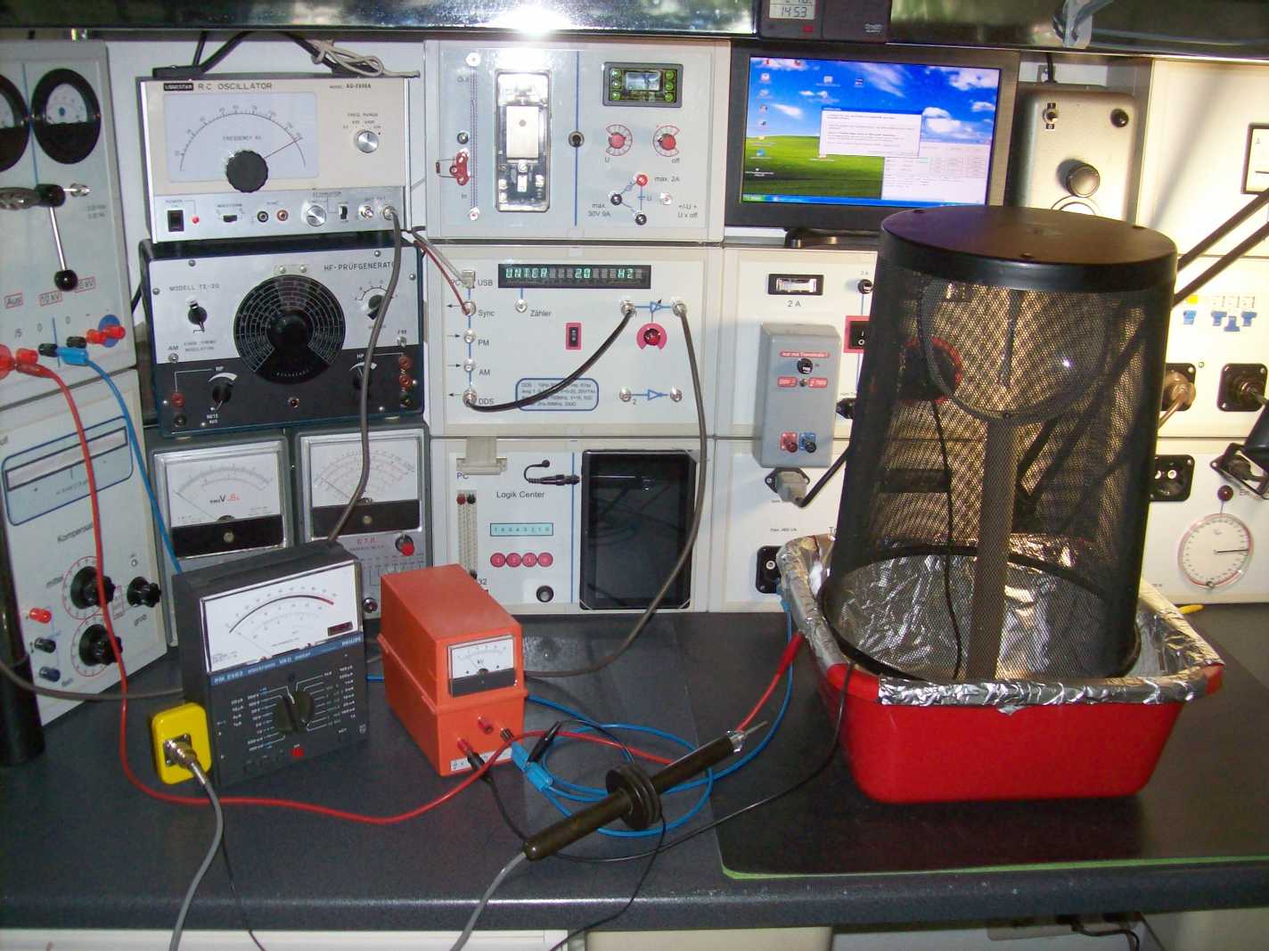

Ich hatte etwas sehr Wahres geschrieben. Sinngemäß "ich mag den Käfig nicht, weil mir die Elektronen aus dem Innenraum abgesaugt werden".
Warum verhindere ich das nicht einfach mit ZWEI Stromversorgungen? Also V3:
Das Elektroskop ist vollständig isoliert. Also sowohl Fuß als auch Tastplatte. Die Tastplatte ist mit dem kleinen roten Generator verbunden.
Und der Papierkorb und die Waschschüssel mit dem großen Generator.
Dann stelle ich beide Generatoren ganz genau mit HV-Tastkopf ein. Exakt gleiche Spannung von jedem Generator zur Erde.

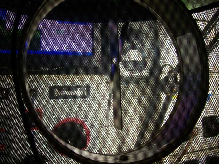

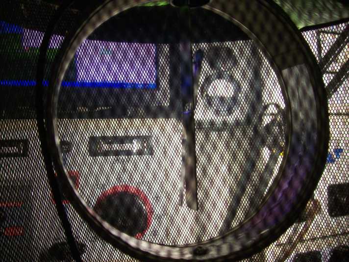

0V und 0V
+10kV und +10kV
Kann man ausreichend gut sehen, oder? Lange nicht so stark wie die Anziehung. Das bestätigt sich immer wieder.
Wahrscheinlich kommt man auch mit einer Spannungsversorgung aus. Aber dann muss man die beiden Zuleitungen außerhalb des Käfigs aufteilen. Unser Fehler war, dass wir die Spannung des Elektrometers auf der Innenseite des Faradayschen Kafigs abgenommen haben. Innen ist kaum Spannung. Die Spannung sitzt außen. Hatte ich im Thread ja schon mit dem Digital-Elektrometer gezeigt.
