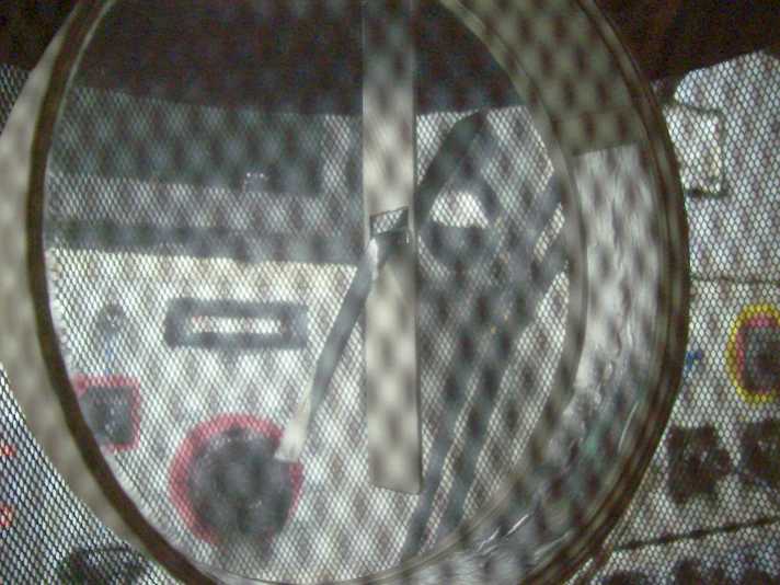

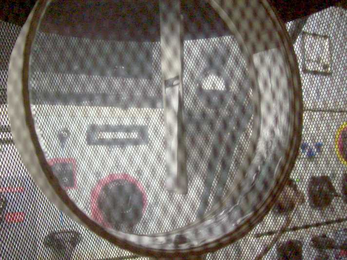

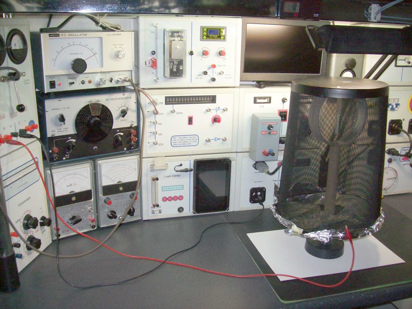

1. Mein richtiges Elektroskop ist sehr empfindlich. Schon ab 500V brauchbar.
2. Der Abstand zum Frittenbeutel muss möglichst groß sein.
Also Metallpapierkorb über Elektroskop gestülpt. Unten mit Folie dichtgemacht. Elektroskop, Papierkorb und Folie vom Tisch isoliert und gegen Erde aufgeladen. Speisepunkt ist unten die rote Strippe.
0V:
4kV:
