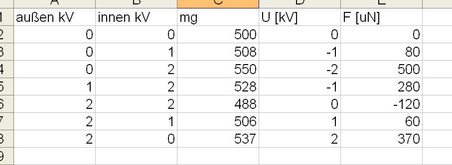

So sieht die Messreihe aus:
Horizontal die Spannungsdifferenz U = U_außen - U_innen
Vertikal die Kraft. Abstoßung bei negativer Kraft.
Bei "0 V" gibt es zum Beispiel zwei Werte. Den Startwert mit U_außen = U_innen = 0V und U_außen = U_innen = +2kV.
Diese Art der Darstellung ist wegen dieser Mehrdeutigkeit also nicht so optimal. Hier die Daten:
