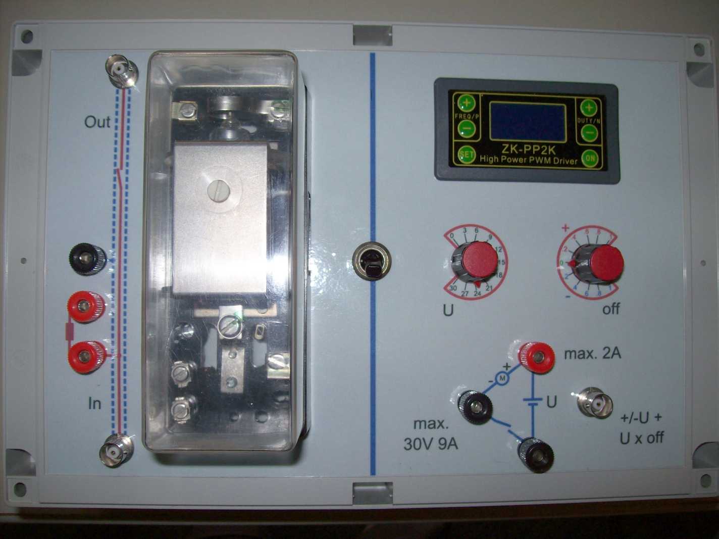

Nach Alfschs Anruf dachte ich: "Oh Mist... jetzt muss ich aber fix den Basteltisch freiräumen". Der war randvoll mit Muttern. Schrauben. Modulen, Kabeln und Tüddelkram. Ich war je gerade dabei, die Frontfolie und Bedienelemente des Impulsgenerators zu montieren. Da ich mir nicht sicher war, ob meine strategische Sortierung auf dem Tisch einen temporären Umzug übersteht, entschied ich mich für eine Blitzmontage.
Erstaunlicherweise ging alles glatt. Das Aufziehen der Folie ist jedes Mal eine Mutprobe. Die kostet zwar nur nen Euro und ne Stunde Arbeit in der Herstellung, aber das Entfernen der Klebereste einer misslungenen Anbringung kann viele Stunden kosten.
Das Relais ist noch nicht montiert und verkabelt. Es wird von außen drangeklatscht, damit ich es auf Resonanz abgleichen kann, wenns mal Tempo machen soll. Dazu muss man den Tauchanker gut sehen können.
Die eigentliche Elektronik ist schon sauber. Ich hatte dummerweise im Datenblatt des Chinamoduls nicht gerafft, dass das Ding 150kHz schafft und die Steilheit des Ausgangs-MOSFETs schon beeindruckend ist. Also musste ich den diskreten OPA modifizieren, denn er muss das Tempo 1:1 mitmachen, sonst kann ich "0V Ausgangsspannung" nicht einstellen.
