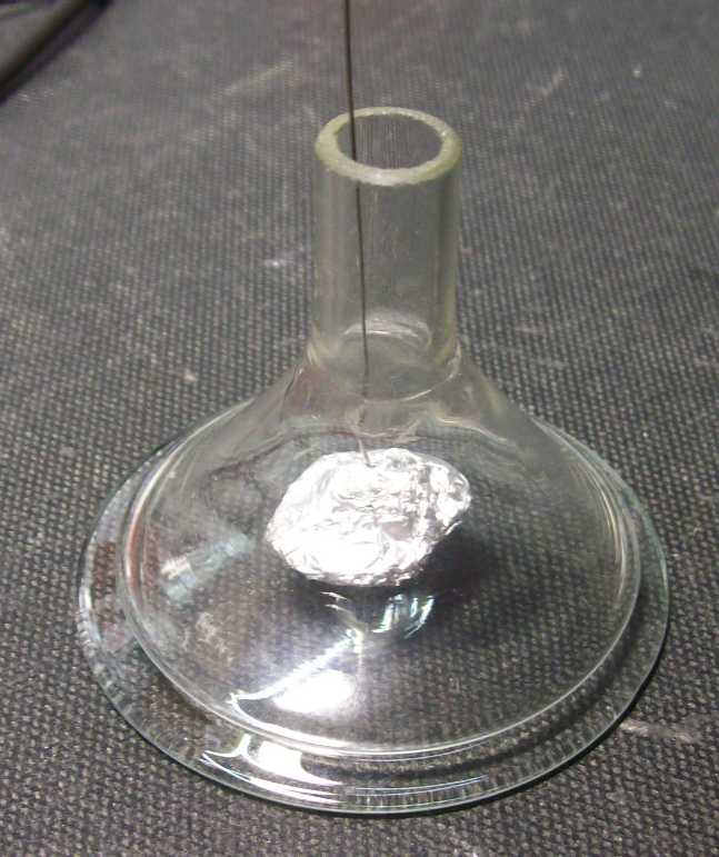

Das mit der Schubstange war Mist. Die verkantete dauernd. Außerdem hatte ich Glas als Isolator zwischen den Wänden und an der großen Stirnseite nicht. Ein Dielektrikum schwächt aber das Feld. Entweder alles mit Luft isolieren oder alles mit Glas. Der Trichter war auch zu groß. Zu hohe Kräfte und unhandlich in der Positionierung.

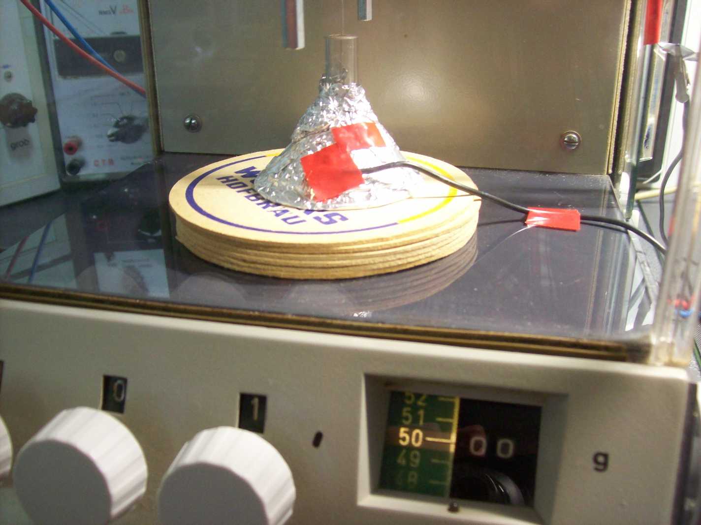

Ich hab dann einen kleineren Trichter auf den Kopf gestellt. Damit unsere Nomenklatur gleichbleibt, liegt jetzt die Messelektrode vor der großen planen Fläche und nicht mehr im Schulterbereich des Trichters.
Bei Abstoßung soll also weiterhin die Gewichtsanzeige kleiner werden.

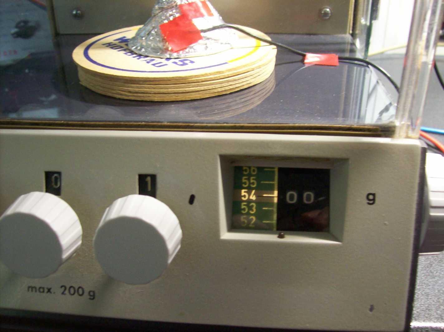

Außenmantel angebracht, Waagschale demontiert, mit den Bierdeckeln die Höhe justiert, Messelektrode in Waaghaken eingehängt und Tara auf 500,0 mg.

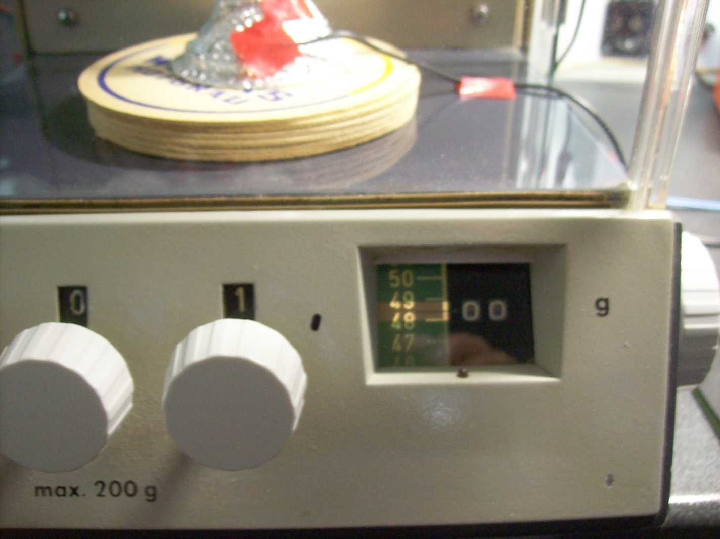

Eine Elektrode auf 0V, die andere auf +4kV (gegen Erde). Kräftige Anziehung:
Beide Elektroden auf +4kV: nicht so kräftige Abstoßung:
Aber in jedem Fall weniger Gewicht als 500,0 mg.
