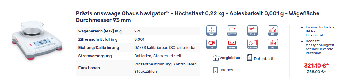

...falls Rechnung stimmt... bei -angenommen- effektiv 50 qcm und 5mm Abstand, 2kV Spannung-> ca. 350mg "Gewicht" Kraft ;
+ wenn der Alu-Folie Kegel innen mit Trinkhalm als Stange + Grundplatte ca. 50 g wiegt -- mit Laborwaage gut zu messen.
-- falls nur 25 qcm bei 10mm Abstand ... sinds nur noch 44 mg -- da wirds schon "schwieriger"
(Hängt also stark vom gekonnten Aufbau ab.)
Kraft - Plattenkondensator : F = 1/2 * eo * er * (E)exp2 * A ( in N, Newton , er=1, eo = 8,85 * 10exp -12 , E in V/m , A qm)
sowas zb:
sowas zb:
