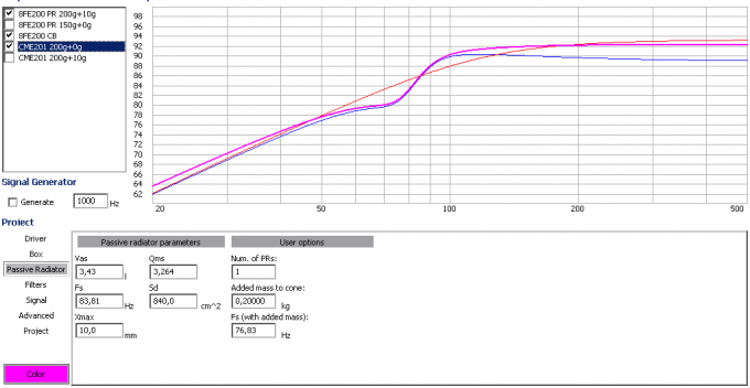

Ich simuliere nicht mit "Maximum SPL" sondern mit "SPL" und stelle bei "Signal" z.B. 100W ein. Das andere kannte ich noch gar nicht.
Ist für die Auslegung jetzt "Transfer Function Magnitude" oder "SPL bei 1W" sinnvoll? Das macht schon nen Unterschied.
SPL mit 1W Signal
Rot ist CB
Blau ist 8FE200 mit 200g + 10g
Magenta ist CME201 (Thomann) mit 200g + 0g
Transfer Function Magnitude:
Wieso liegen die beiden Chassis mit PR bei 100Hz SPL nahezu gleich, bei der TFM aber 3dB auseinander?
SPL mit 1W Signal
Rot ist CB
