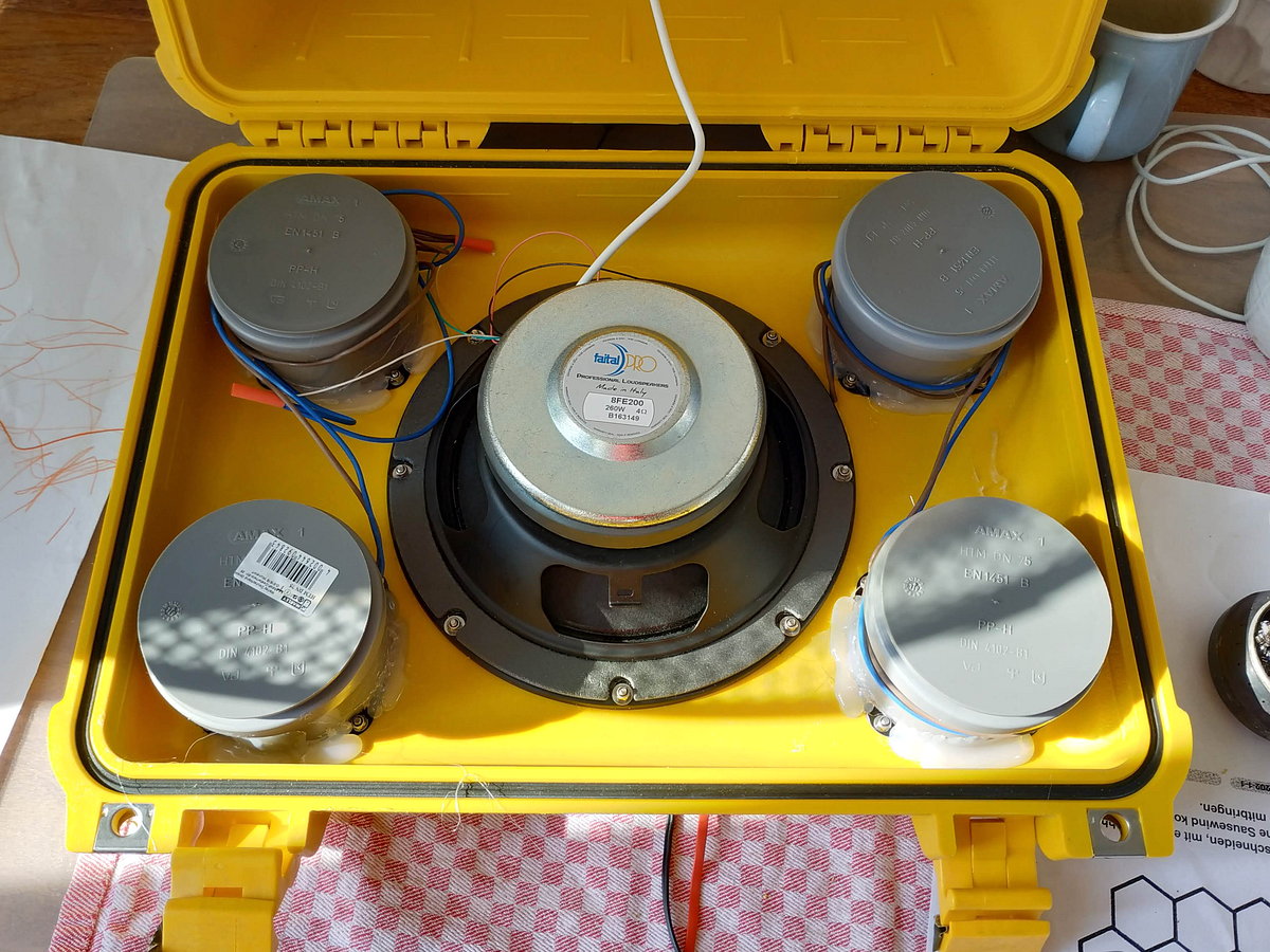

Die Sache mit den Einzelvolumen stellt sich so dar:

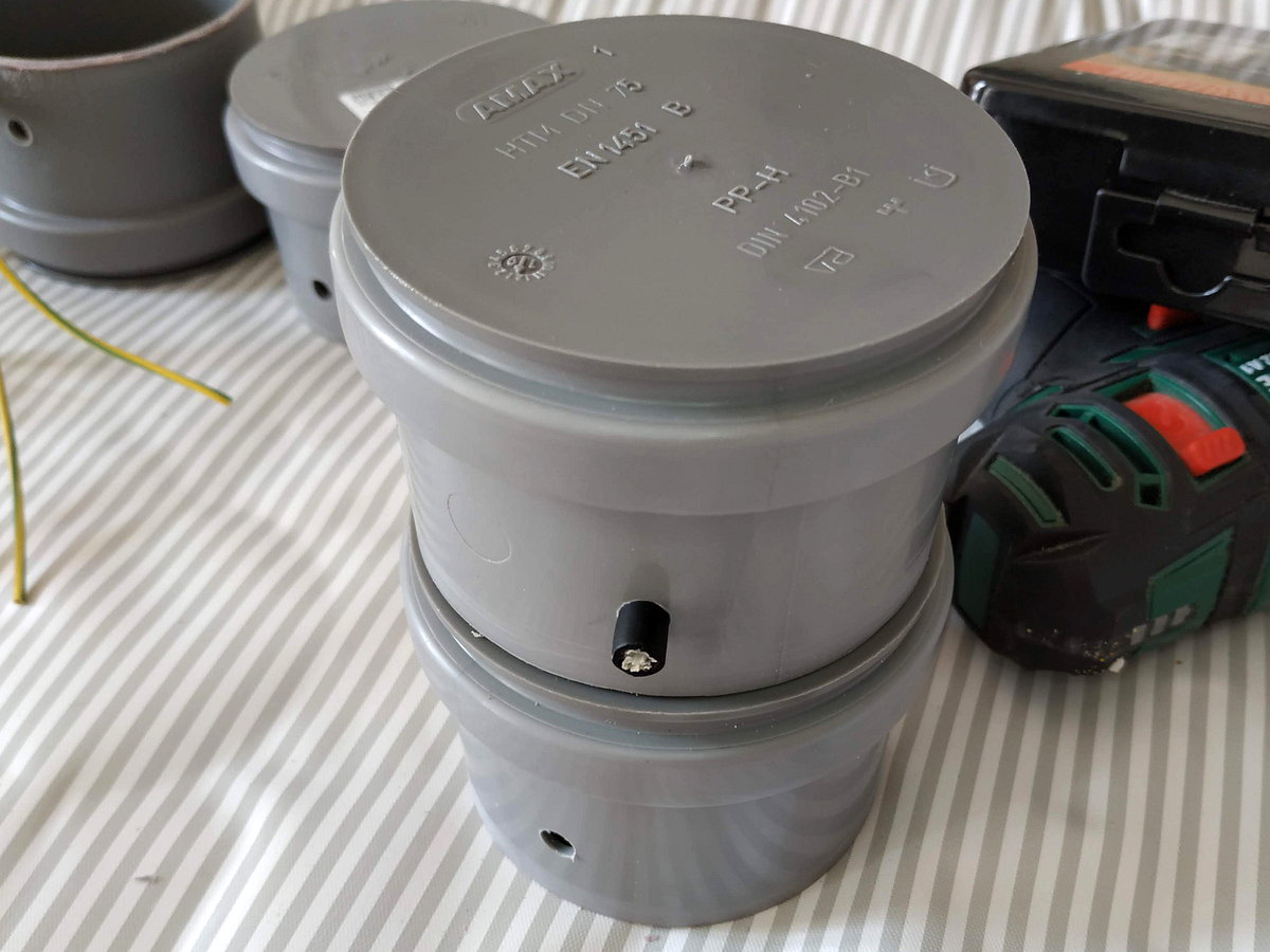

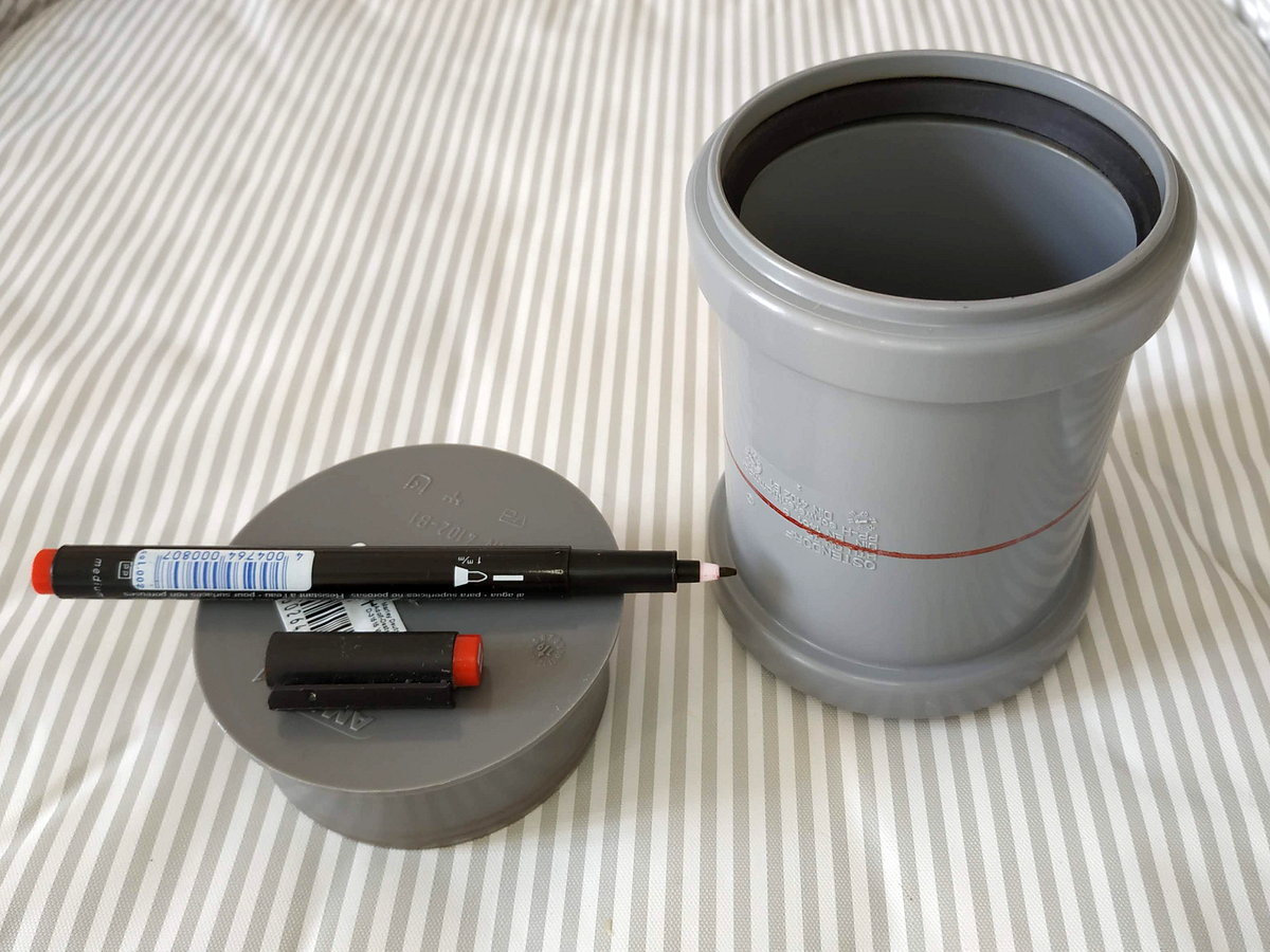

DN75 Doppelmuffe mit Verschlusskappe besorgen und halbieren:

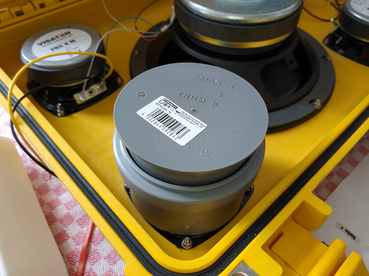

Passt? Passt knapp mit ein wenig "drücken":
Kappe drauf um Volumen zu verschließen:

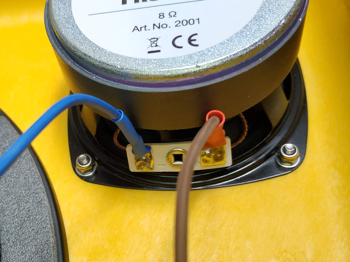

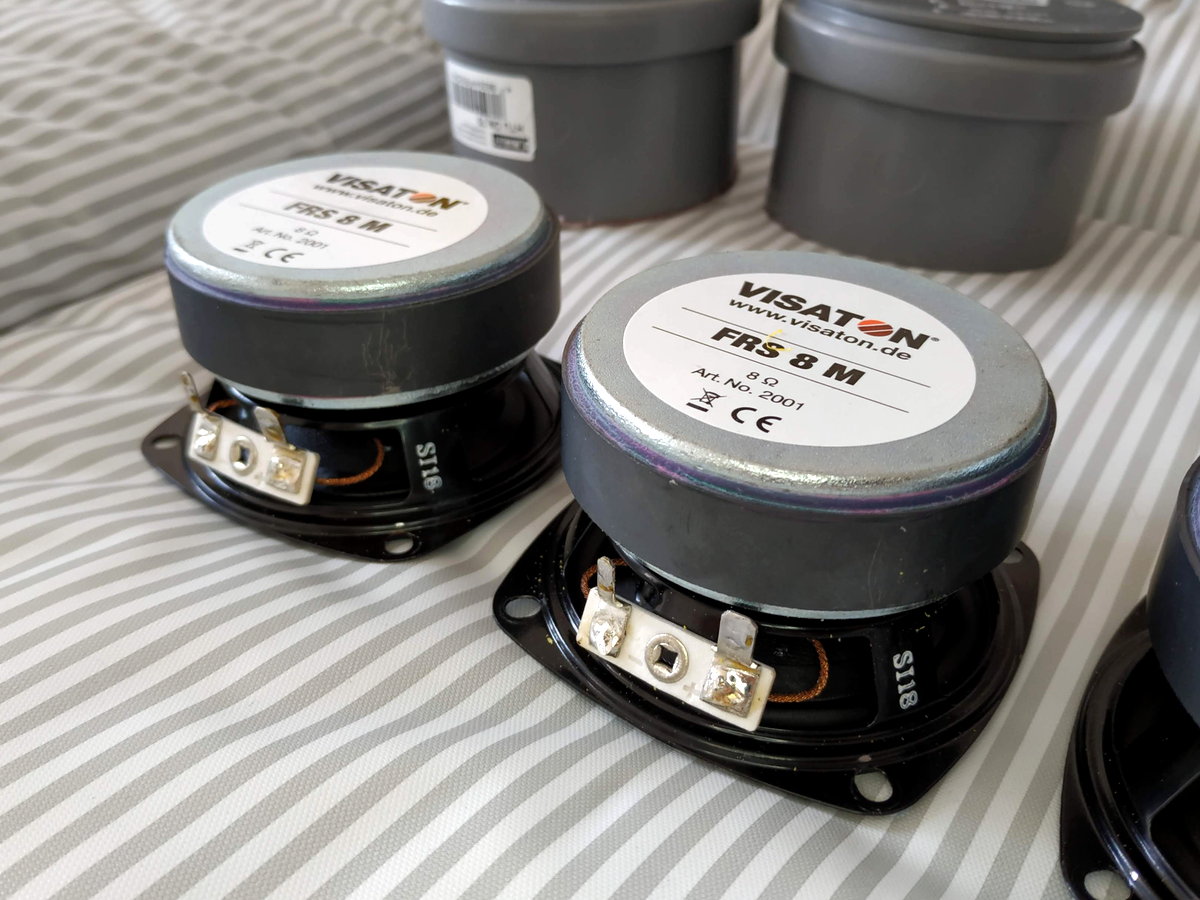

Damit die Anschlüsse der Chassis passen, müssen diese etwas an das Chassis herangebogen werden:
Kabeldurchführung bohren:
Anschlussleitungen an die Chassis löten:

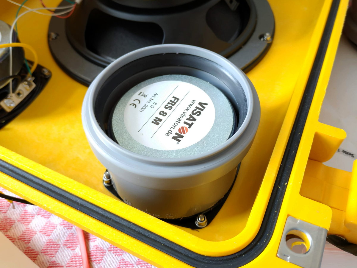

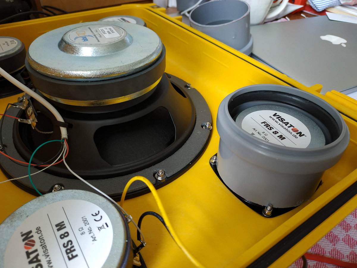

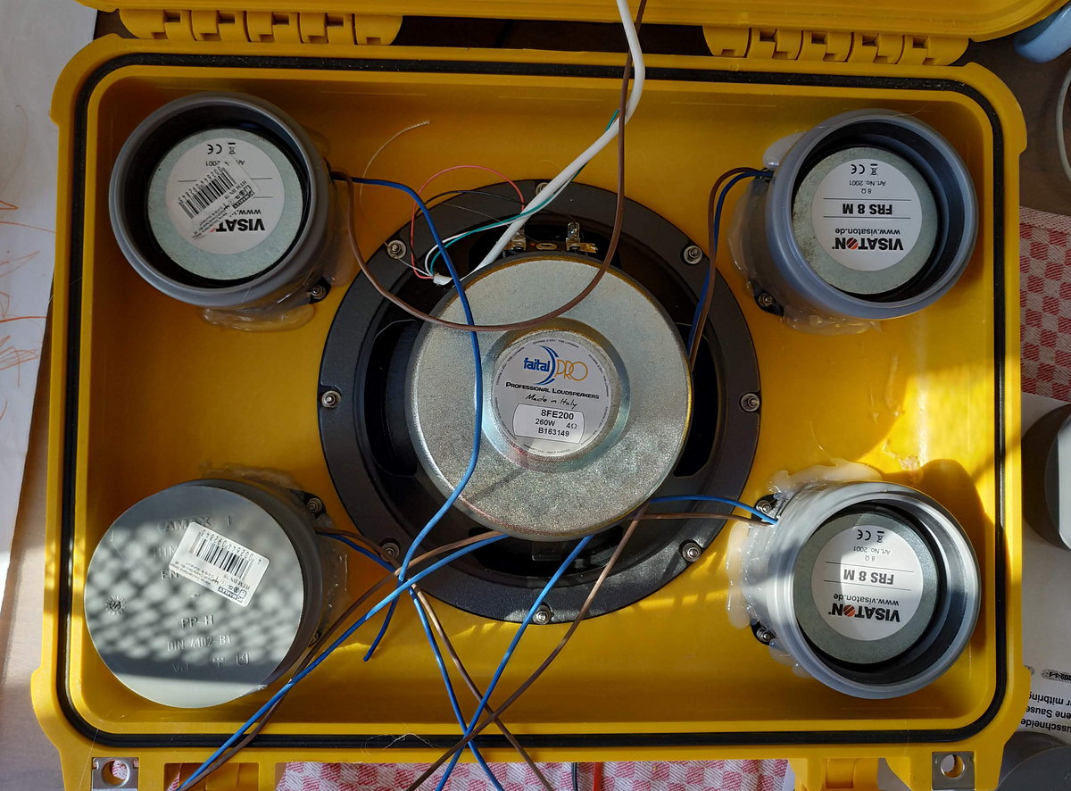

Einbauen und darauf achten, dass die Muttern mit ihren Flanken dem Radius folgen:
Etwas fummelig aber geht.. Beim aufsetzen der Kappen auf der Seite der Kabel anfangen, dann flutscht es gut vorbei und die Anschlüsse sitzen zwischen Kappen- und Muffenwandung.
Die Befestigung erfolgt hier mit flexiblem Heisskleber.. Heisskleber ist nie schön, erfüllt hier aber seinen Zweck zuverlässig. Montagekleber härtet nicht schnell genug aus.
Abschliessend "Deckel drauf":
