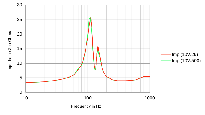

Eventuell ist der Pegel noch zu gering, gemessen mit 2k und 500R in Reihe für 10Vrms Amplitude. Gemessen mit Multimeter.
Eingebauter Zustand bei geschlossener Box, die Visaton alle in einem Einzelvolumen.
Die leichter Verschiebung nach unten für den höheren Pegel ist innerhalb 1Hz, also zu vernachlässigen. Muss wohl mal mit kleineren Ref-R messen.
Messung nach:
https://www.wikihow.com/Measure-Speaker-Impedance
