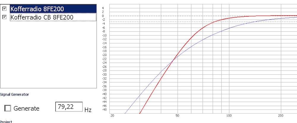

Derzeit moduliert das Basschassis auch die Breibänder, das stimmt.. Sowie die Rückwand. Ich bin mir noch nicht sicher, ob das mitm der Passivmembran so "geil" wird, oder besser BR, dann müssen aber Streben in die Rückwand geklebt werden. Momentan ist der Bass eher nicht wie man das erwarten würde. Klingt recht dünn und braucht so 9dB Boost bei 60Hz. o.O (Testweise in Android, der bietet als nächstes 240Hz an)
Wird das mit dem Bass besser, wenn die Breitbänder nicht mehr als Passivmembran dienen?
Das Basschassis ist noch nicht eingewobbelt, kommt. Bevor die Breitbänder kein eigenes Chassis haben, brauchts sicher noch keine Impedanzmessung.
"Geschlossen" fehlen in Bereich 70-90Hz 6dB:
