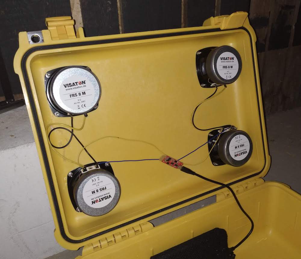

Zeitvertreib im Keller..
Verstärker ist ein 2x3W (in4R) Bluetooth-Verstärker:
https://www.aliexpress.com/item/CT14-Mic...06849.html
Reiner Sinus (1kHz) bringt, wenn nur eine Seite, also 2 FRS8M, befeuert werden, 100,1dB. Beide Seiten mit Musikprogramm bringen 99,5dB. Das Mikrofon ist mit +-1,5dB angegeben.
SPL kommt ja ungefähr hin.
100dB gesamt, also 97dB pro Seite bei 3W, sind 91dB bei 1W, ein Chassis abgezogen macht 88dB pro Chassis.
Innen sieht es so aus:
