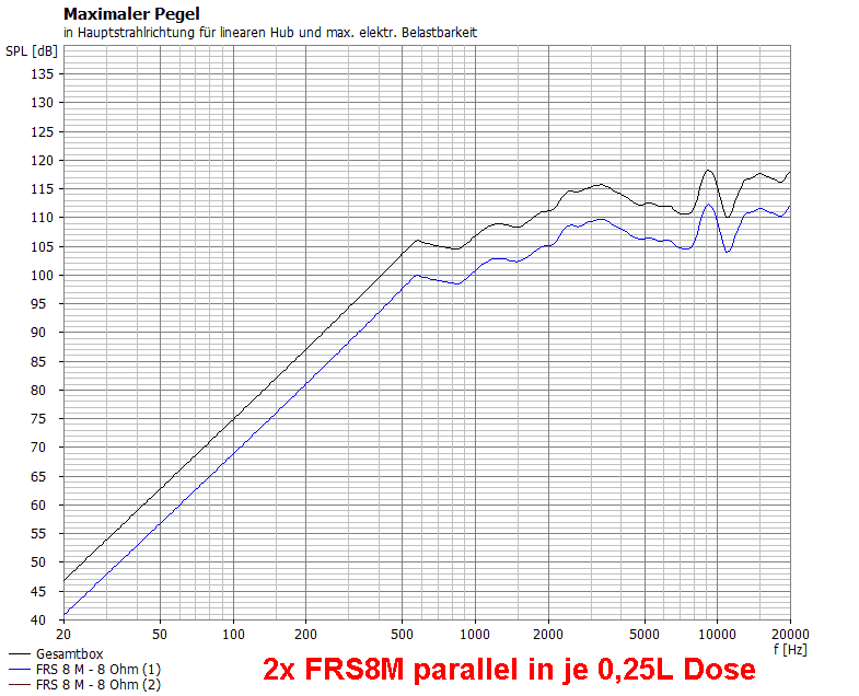

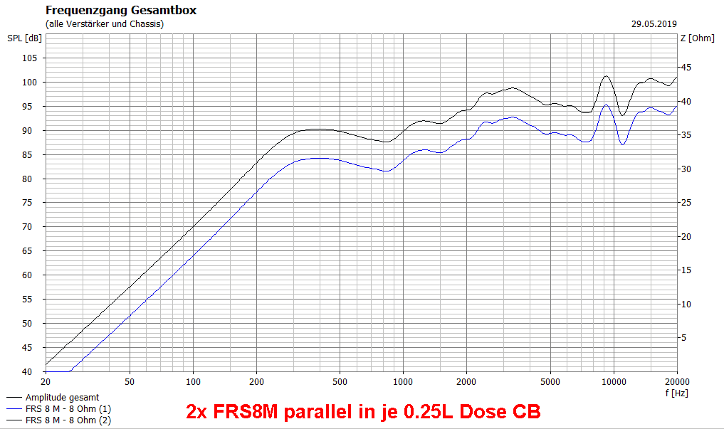

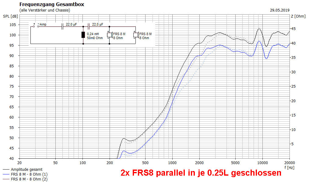

2 FRS8 Chassis parallel angeschlossen in je 0.25L geschlossen ohne Watte o.Ä.:
Fullrange:
Mit 18dB Butterworth-Weiche bei ca. 2kHz:
