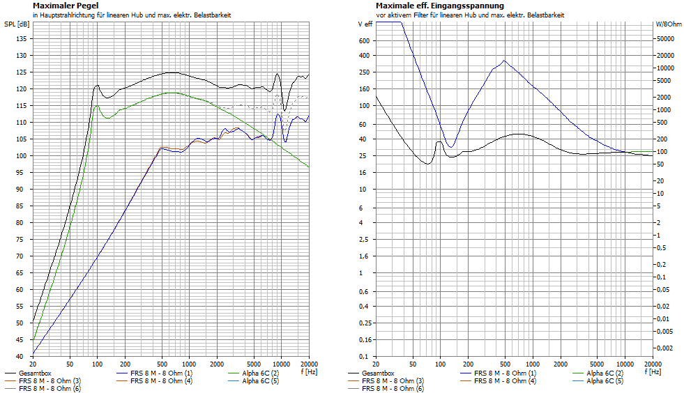

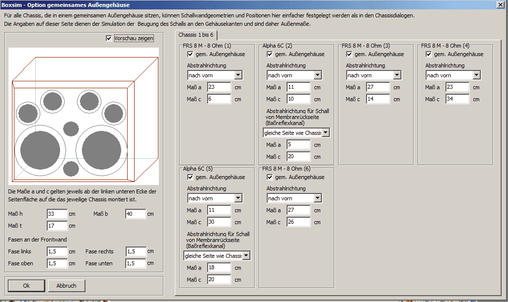

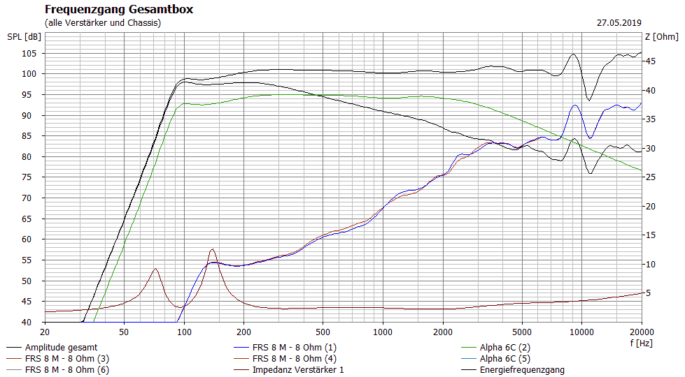

2 EAC6 + 2x2 FRS8M:
Passt so:
Ergibt im Vergleich zu 1 EAC6 + 2 FRS8M:
SPL per Einzelchassis:
Und max. SPL ohne Subsonic:
