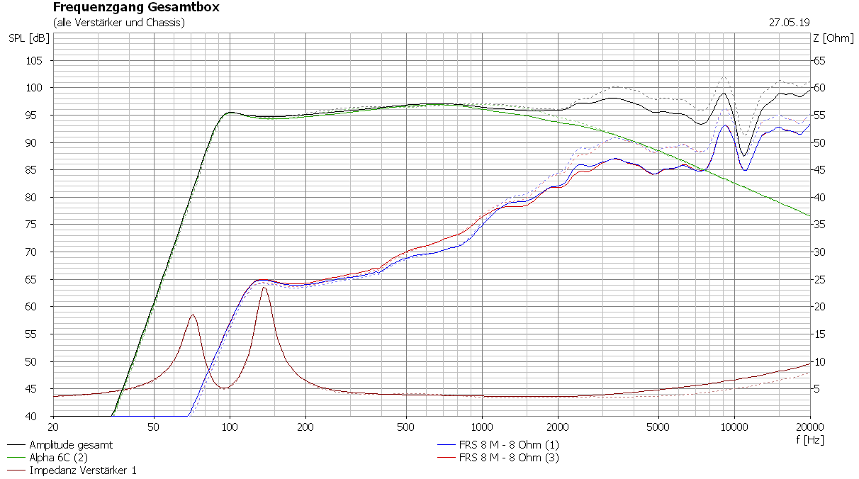

Ajo,
ich hab nun mal in Boxsim probiert.
3x FRS8M vs. 1x Alpha 6C + 2x FRS8M
Ersteres hat im Bass -25dB max. Pegel unter 200Hz, letzteres sieht gar nicht so schlecht aus.
.zip   20190527 Boxsim.zip (Größe: 106,05 KB / Downloads: 747)
Das wäre ein Kanal auf das gesamte Volumen.. misstrau
