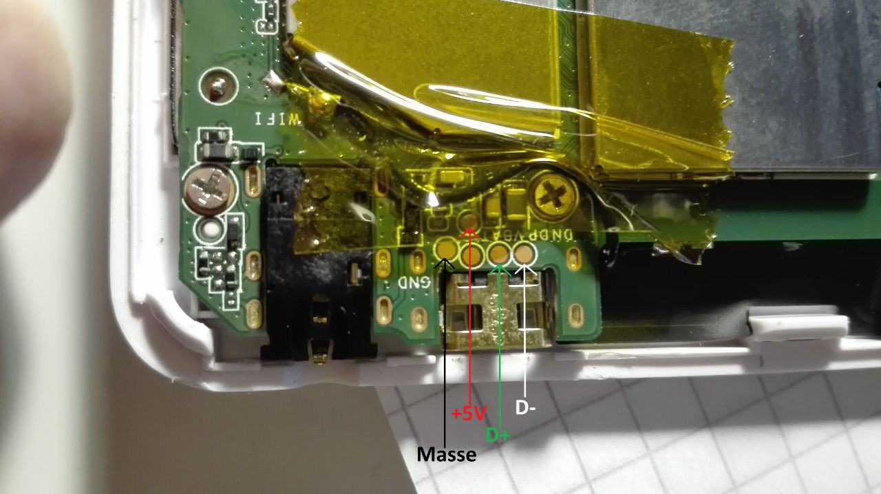

Das Problem dabei ist, dass der Micro USB Anschluss entweder als Datenport genutzt werden kann oder zum laden. Der neue USB Standart für Mobilgeräte macht es einen da viel leichter.
Wenn ich am USB Anschluss ein Gerät anschließe kann ich das Tablet nicht aufladen. Zudem kann es nicht aus der ferne eingeschaltet werden. Zumindest ist mir bislang noch keine Lösung eingefallen.
Die USB Anschlüsse konnte ich schon mal lokalisieren. Wenn dort Kabel angelötet werden funktioniert auch die USB Erkennung. Erst konnte ich es nicht glauben, dass das Oszi. mit 48 Mhz Abtastfrequenz den Bus nicht richtig darstellen kann, aber dies war der Fall. Aus diesem Grund musste ich erstmal ein Vergleichsbild von einer USB Kommunikation aufnehmen.
Nun sind noch die anderen Pins dran. Audio wird wahrscheinlich das einfachste sein.
Gefühlt würde ich sagen, es liegen genau die Interessanten Signale auf den Pads.
