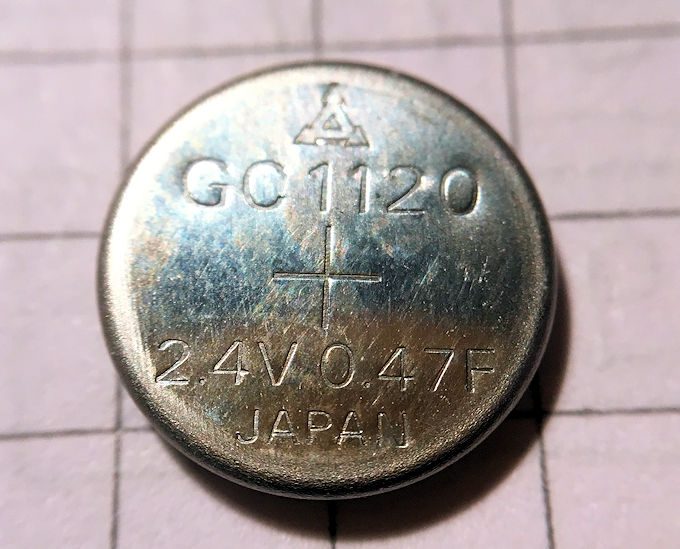

Die SuperCaps sind zwar noch nicht da, aber reingucken kostet ja nix (ausser Illusionen...).

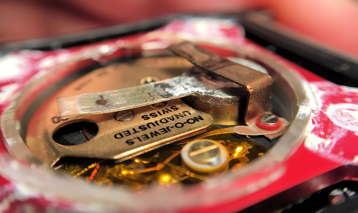

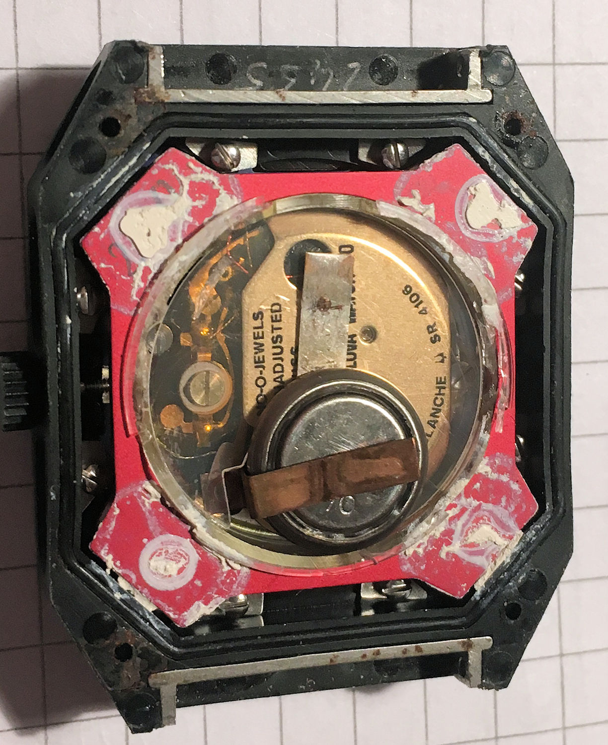

Was spontan auffällt, ist die Unwirksamkeit des Wärmeübergangs Deckel - Thermoelement. Die Wärmeleitpaste liegt noch so, wie sie aus der Tube gedrückt wurde... Die Konstruktion um den SuperCap ist sehr improvisiert.
Anstatt den vorhandenen Raum für den Akku auszunutzen, liegt der SuperCap oben auf dem Werk. Da war wohl kein passender verfügbar...
Deshalb bekam die Uhr also von STW einen neuen (dickeren) Deckel - um Platz zu schaffen. Wenn man sich das näher ansieht, wird es nicht besser:
Alles nicht sehr ermutigend. Mal auf die Caps warten und dann improvisieren. Kann eigentlich nur besser als das Original werden
