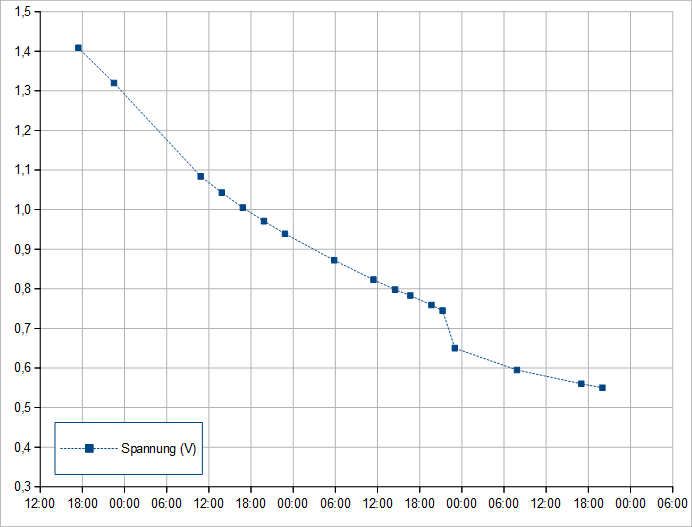

So, Entladekurve... (Bastelplatzrechner mit OpenOffice, deshalb die miese Qualität
Der GoldCap hält die Uhr etwas über 2 Tage am Leben. Wenn die Uhr stehenbleibt, gibt es den interessanten Sprung in der Messkurve. Über den Grund dafür bin ich mir noch unsicher.
Ansonsten sieht mir das wie eine normale Selbstentladekurve eines Kondensators aus. Die paar µA für die Uhr scheinen nicht nennenswert zu sein (ausser im Moment des Stehenbleibens). Ob ich von neuen SuperCaps mehr erwarten kann
Ich werde das noch weiter beobachten, eventuell auch beim Laden. Die Schraubenzieher sind eh noch unterwegs. SuperCaps auch. Ein passender Mosfet noch nicht...
