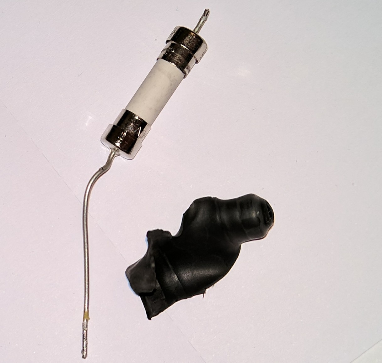

Sicherung ist draussen, Schrumpfschlauch ab.
Multimeter zeigt keinen Durchgang. Widerstandsmessung auch Fehlanzeige. Jetzt heisst es erst mal paar Ersatzsicherungen besorgen.

Und kriege ich die Sicherung auf ? Würde sie ja zerbrechen. Aber vielleicht gibt es einen anderen Weg.
Um zu schauen wie der Draht ausschaut. Verschmort oder abgerissen.
