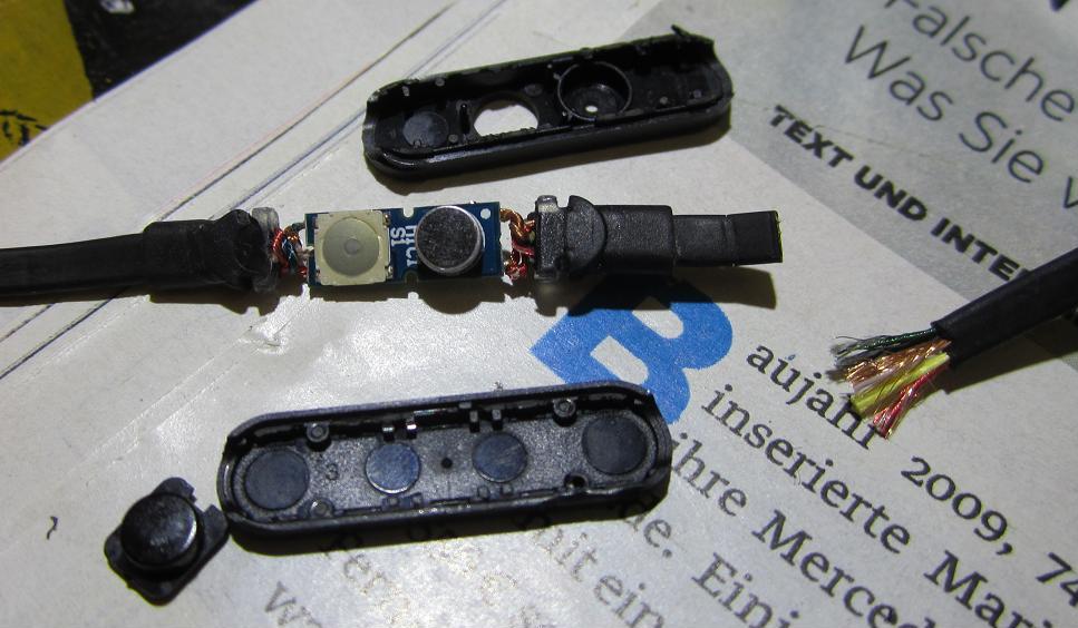

da der T110 sowieso nur noch einsetig ging - habe ich die Kabel abgezwickt - was gar nicht sooo einfach ist, da ein Kevlarfaser-bündel (gelbes Zeugs) mit drin ist - und die Mikrofon-mini-box geöffnet
dazu konnte ich gleich mal die Gehäuse-Öffner-Tools anwenden : mit dem GB5a keine Chance, das kleine Biest ist vmtl US-geschweisst; aber mit dem gelben Ding sofort offen;

dann ein Kopfhörer-kabel von so nem Nixnutz-KH rangelötet - geht, der T110 .(zumindest zum testen...)

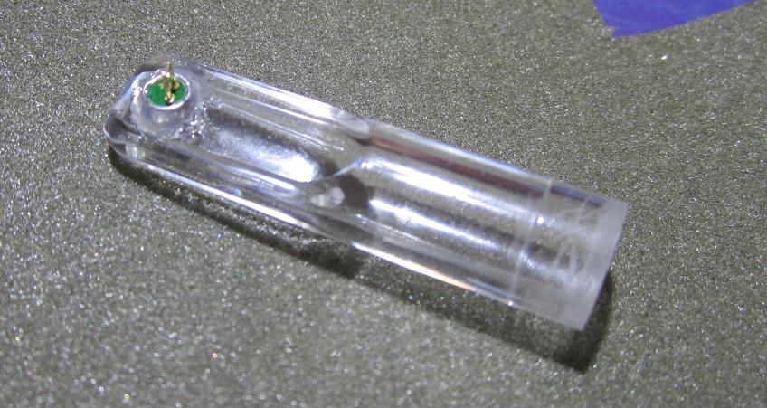

dann den neuen inear-Ohrkanal-Simulator mit ca 0,8ccm Volumen mal angetestet, da hatte ich ja gestern ein 4mm-Micro "geopfert" und mit Silikon-Kleber luftdicht rein geklebt...
zunächst waren die Messungen extrem seltsam - habe das Teil offenbar wirklich luftdicht bekommen, da ergibt sich beim rein stopfen offenbar ein Überdruck, der natürlich das Mic stark belastet und offenbar auf Druck bleibt;
also noch ne kontrollierte Undichtigkeit (mit heisser Nadelspitze = Lötkolben an die Nadel) reingebohrt; ok, nimmt natürlich etwas Schalldruck bei tiefen Frequenzen weg, aber da wissen wir das jetzt ja und es ist für alle Kandidaten gleich, somit kann man die neuen Messungen eben nur untereinander vergleichen;

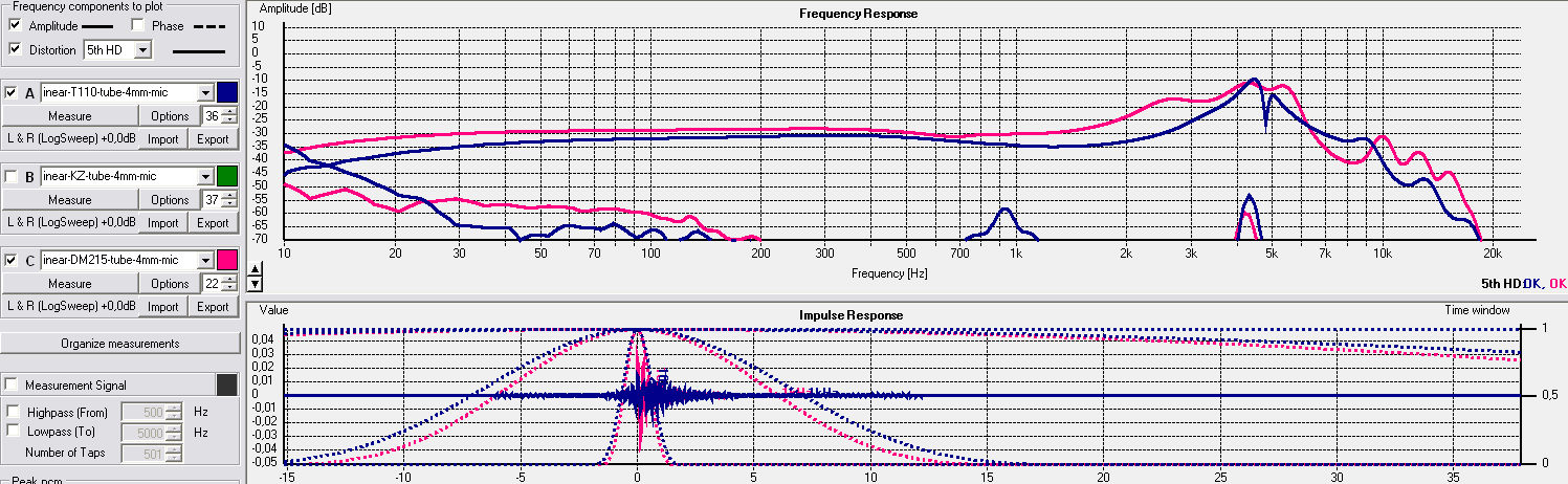

und der beliebte Vergleich: T110 und DM215 am Ohrsimulator:
sieht die Messung schon wieder ganz anders aus;
aber entspricht dem Höreindruck: der DM215 ist deutlich lauter (ca 6dB), der Klirr im Bass ist aber auch etwas mehr (meinte Chris...und die Messung auch);
habe dann noch den Klirr bei 50Hz extra gemessen, mit SpectraLab, da diese Lautspecher-Messprogramme ja auch zT Mist zusammen messen;
bei etwas mehr Pegel macht der T110 3,3% , der DM215 5,0% THD.
also noch ne kontrollierte Undichtigkeit (mit heisser Nadelspitze = Lötkolben an die Nadel) reingebohrt; ok, nimmt natürlich etwas Schalldruck bei tiefen Frequenzen weg, aber da wissen wir das jetzt ja und es ist für alle Kandidaten gleich, somit kann man die neuen Messungen eben nur untereinander vergleichen;und der beliebte Vergleich: T110 und DM215 am Ohrsimulator:
