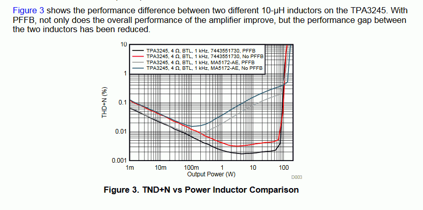

Bleibt die Frage, welch positiver Effekt sich bei dynamischer/komplexer Last ergibt.
Mir scheint, dieser Plot ist ebenfalls nicht korrekt beschriftet:
Die MA5172 haben Isat=45A
http://www.coilcraft.com/ma5172.cfm
die 7443551730 hingegen 12A
https://katalog.we-online.de/pbs/datashe...551730.pdf
Somit falsch beschriftet. Weih
Ich habe mal eine Korrekturnote versandt.
