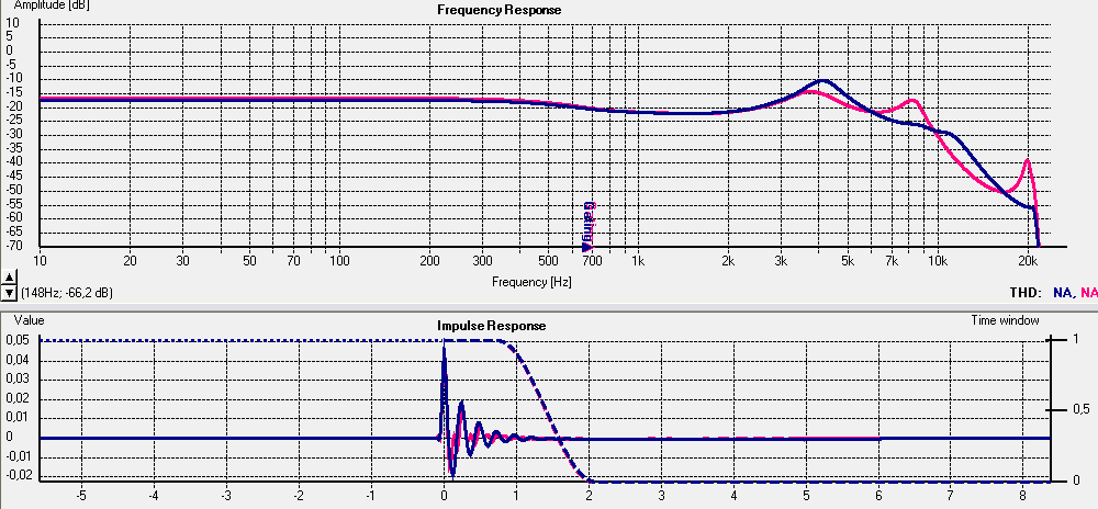

so, zum Spass: die ( eine funktionierende) Kapsel vom T110 gemessen, Pegel angeglichen, in blau; der DM215 in rot ;
von der Messung her ...sind nicht soo weit auseinander, würde ich sagen.
+ zur Messung: Programm ist HOLM , I/O von EMU0202 , in-ear am KH-Ausgang der EMU ; Mic ist äää---so 4mm Dings halt, das verdammt gut geht (ein B&K Referenz-Mic habe ich leider nicht, das trägt meine Vorstellung von "Hobby" dann doch nicht mehr
) ; mic mit passendem Silikonschlauch (ca 8mm lang) direkt (luftdicht
) an den in-ear gekoppelt; also , so in etwa, wie Trommelfell und Gehörgang
#mash : wenn noch Fragen gibt - einfach fragen...
