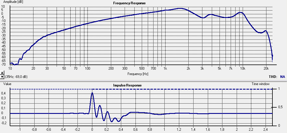

..aber gerne doch !
+ war auch einiges an rumprobieren nötig...
die ersteren Messungen sahen eher fragwürdig aus:
nur Mitten, wenn ich aber ganz ordentlich Bass hören kann - muss die Messung irgendwie falsch sein
das untere, lineare Bassverhalten (was nach der Theorie ja relativ einfach zu machen ist ) kann man nur mit dem "richtigen" Mic und guter Abdichtung (passende Slikonschlauch-Stückchen) hin bekommen - wenn man mal weiß, wie - isses nicht mehr weit zu einer "glaubwürdigen" Messung
