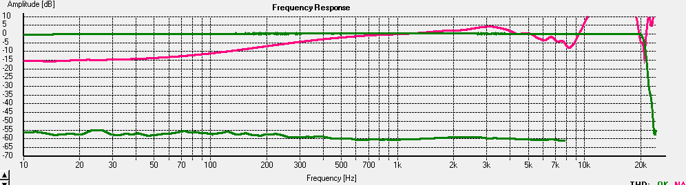

noch als grundsätzlicher Vergleich: ein "Primo" , offener Kopfhörer, sowas mit Schaumstoff und Bügel :
rot: der inear DM215
blau: der offene KH , bei selbem Pegel etwa 15 dB weniger Schalldruck
und die Differenz zeigt, wenn bei 1kHz etwa auf selben Lautstärkepegel gestellt wird:
im Bass "fehlen" dem offenen Typ rund 15dB !  Mitten von 500Hz -5 kHz in etwa ähnlich , über 15kHz hat der offene deutlich mehr, aber auch einen Peak - den der inear erst bei 20kHz hat
