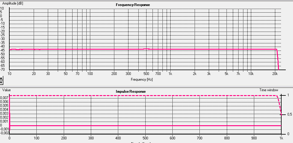

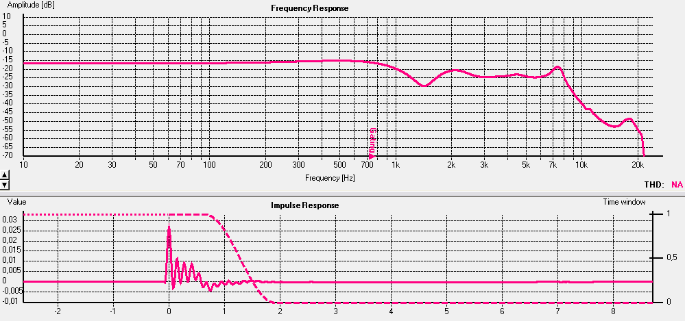

nuuuu....zu den Messungen
erstmal Loop EMU0202 KH-out -> mic-in (3,5 Mini-klinke) ;KHout mit 20 Ohm belastet;

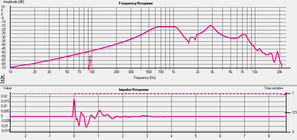

zuerst dann Vertreter der "supergünstg-Klasse, so 60ct bis 1,20eu
https://de.aliexpress.com/item/High-qual...0.0.ZblatQ
![[Bild: HTB1HEnbKVXXXXcmaXXXq6xXFXXXL.jpg?size=3...094414a02b]](https://ae01.alicdn.com/kf/HTB1HEnbKVXXXXcmaXXXq6xXFXXXL/221496349/HTB1HEnbKVXXXXcmaXXXq6xXFXXXL.jpg?size=39590&height=424&width=750&hash=2ed27a6e719c9895d5857f094414a02b)
aussehen tun sie ja, wie teure, aus Alu, aber...
na, wie erwartet : 500Hz - 3kHz ; zum telefonieren mag das noch akzeptabel sein, aber Musik...no go.

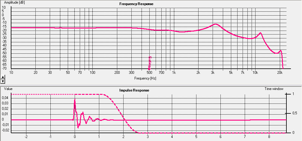

dann etwas teurer - JMF H2 - Metall, Alu, ca. 1,70 eu
![[Bild: HTB1twiYHFXXXXcxXXXXq6xXFXXXM.jpg]](https://ae01.alicdn.com/kf/HTB1twiYHFXXXXcxXXXXq6xXFXXXM/221496349/HTB1twiYHFXXXXcxXXXXq6xXFXXXM.jpg)
der klingt schon annähernd brauchbar, aber igendwie...sollte es doch noch besser gehen
