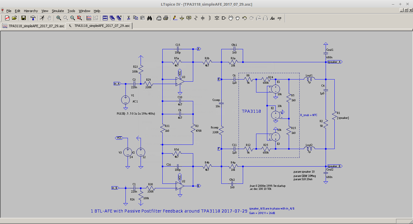

Der TPA3118 hat ja nun schon mal voll differentielle Eingänge. Von daher ist Teil 2 des AFE mit den Differenzverstärkern überflüssig. Nicht nur das, er verschlechtert vmtl die Rausch- und Klirrwerte.
Deshalb werde ich mal eine vereinfachte Version aufbauen.
